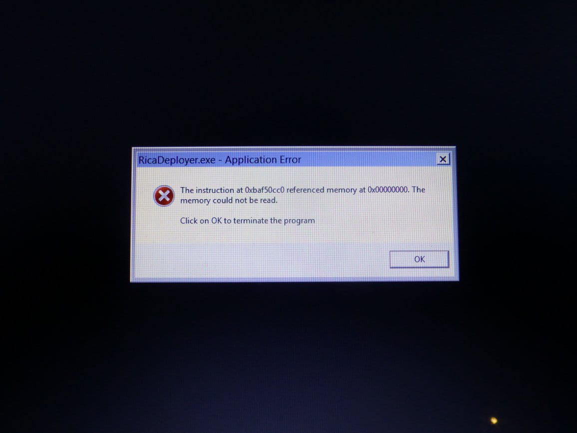

Partant confiant (et sans doute trop naïvement) dans le reformatage j'ai lancé via le boot une commande qui disait quelques choses comme "formater le disque", je l'ai lancée et après une paire d'heures le disque dur était vierge, plus de système dessus.
J'ai ensuite redémarré le PC sur la clé usb, j'ai une erreur de signature numérique. Après des recherches sur internet j'ai désactivé le "secure boot" et basculé en "CSM boot".
Redémarrage, ça se lance bien sur la clé usb et il commence à travailler, je me croyais sauvé, mais au bout de quelques minutes j'ai un message d'erreur qui apparait :
"The instruction at 0x00a80cc0referenced memory at 0x00000000. The memory could not be read.
Click OK to terminatethe program".
Une fois OK cliqué le PC redémarre et me revoila retourné quelques lignes plus haut....

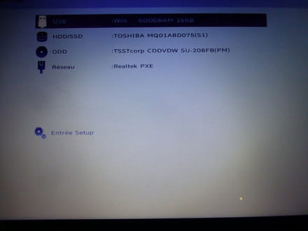

Le boot menu n'est pas celui standard "à l'ancienne" mais plus moderne dans son design.

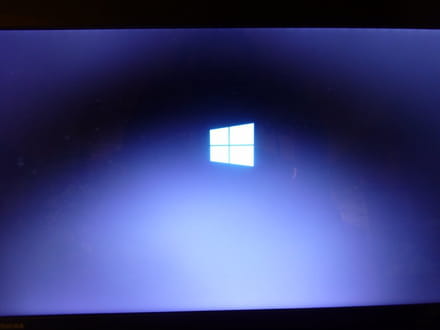

Lorsqu'il commence à travailler sur la clé usb un logo windows apparait, et il ressemble étrangement à celui de windows 10.

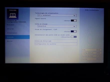

Je pensais avoir utilisé le menu recovery mais sans doute pas, pour formater je suis passé par réparer via bios.
Javais bien pensé tout me refaire à la main comme à l'époque, mais la je n'ai pas de CD Windows avec la clé écrit sur la boite. Comment est ce que je peux retrouver la version et la clé Windows que j'avais avant le formatage ?
Je me demande si à la MAJ de windows 8 en 10 il n'y a pas eu une modification dans le Bios qui ne me permet plus aujourd'hui d'installer le 8 avec ma clé..?
Voici des photos :
