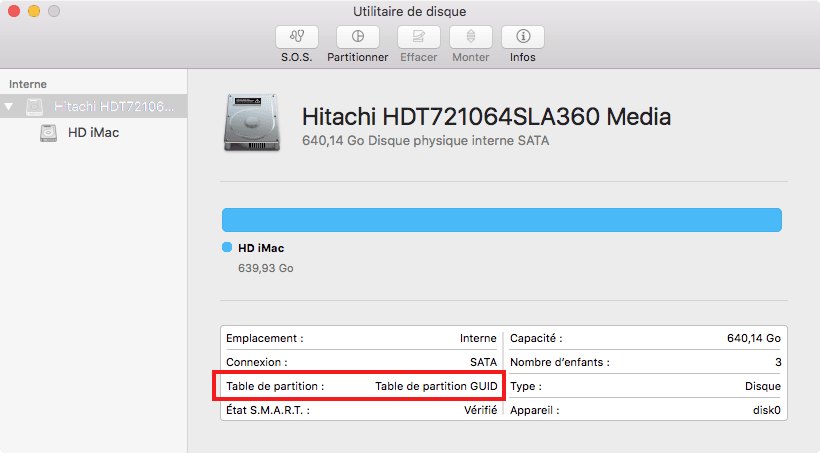

Le disque dur interne du Mac, avant toute tentative d'installation de Windows, ne peut pas avoir au départ un schéma de partition MBR. Un Mac correctement installé utilise un disque de démarrage au format Mac OS étendu sur schéma GUID. C'est Boot Camp qui ensuite crée son système de partition pour que Windows puisse être installé.
Si tu lances Utilitaire de disque sous Mac OS, tu peux vérifier que le schéma est bien GUID.

Ce sont ces manipulations que j'ai fais une bonne dizaine de fois :). Mais sans succès...
