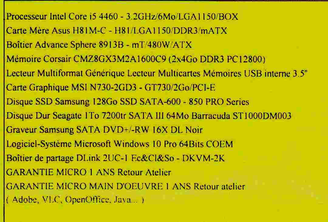

Je vais faire le saut de XP à W10 - et du coup je change de machine
La nouvelle sera je pense équipée très convenablement (processeur Intel i5, 8 Go de mémoire vive, disque SSD 250 Go...)
C'est une configuration montée par un professionnel et la récupération d'un ou deux de mes disques physiques Seagate est prévue..
Ayant de nombreux logiciels à transférer, dont certains anciens (exemple un Visual Basic VB 3 qui fonctionne sans problème sur XP) je serai très heureux de pouvoir faire coexister les 2 versions de Windows sur la nouvelle machine.

Je suis maintenant au pied du mur. Je prends en main ma nouvelle machine (descriptif dans mon message du 6 avril) - c'est bien un Windows Pro qui a été installé
Comment je fais pour lancer ce mode XP intégré ?
Merci d'avance

J'ai sous la main:
- 1 disque dur (sur ma machine actuelle) intégrant les 2 partitions C:(39 Go) et D:(892 Go)
- 1 disque dur en stock dans un tiroir Seagate Barracuda 500 GB
Je pensais qu'ils pourraient çetre incorporés dans la nouvelle configuration
Par ailleurs cette nouvelle configuration est pour le moment a l'état de projet et peut être modifiée -
Il y a 30 ans que je fais de l'informatique et je n'ai pas passé une seconde sur un jeu quelconque et je pense continuer ainsi
Il n'y a donc pas lieu à tenir compte du facteur jeu -
