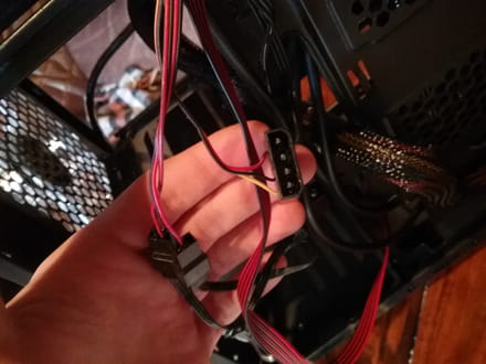

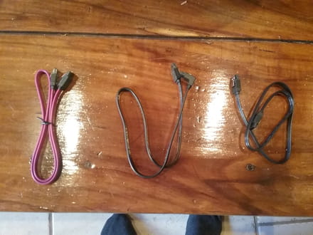

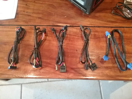

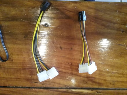

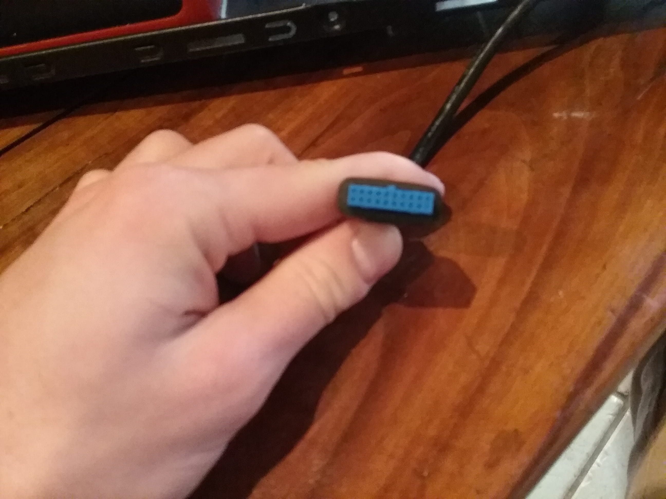

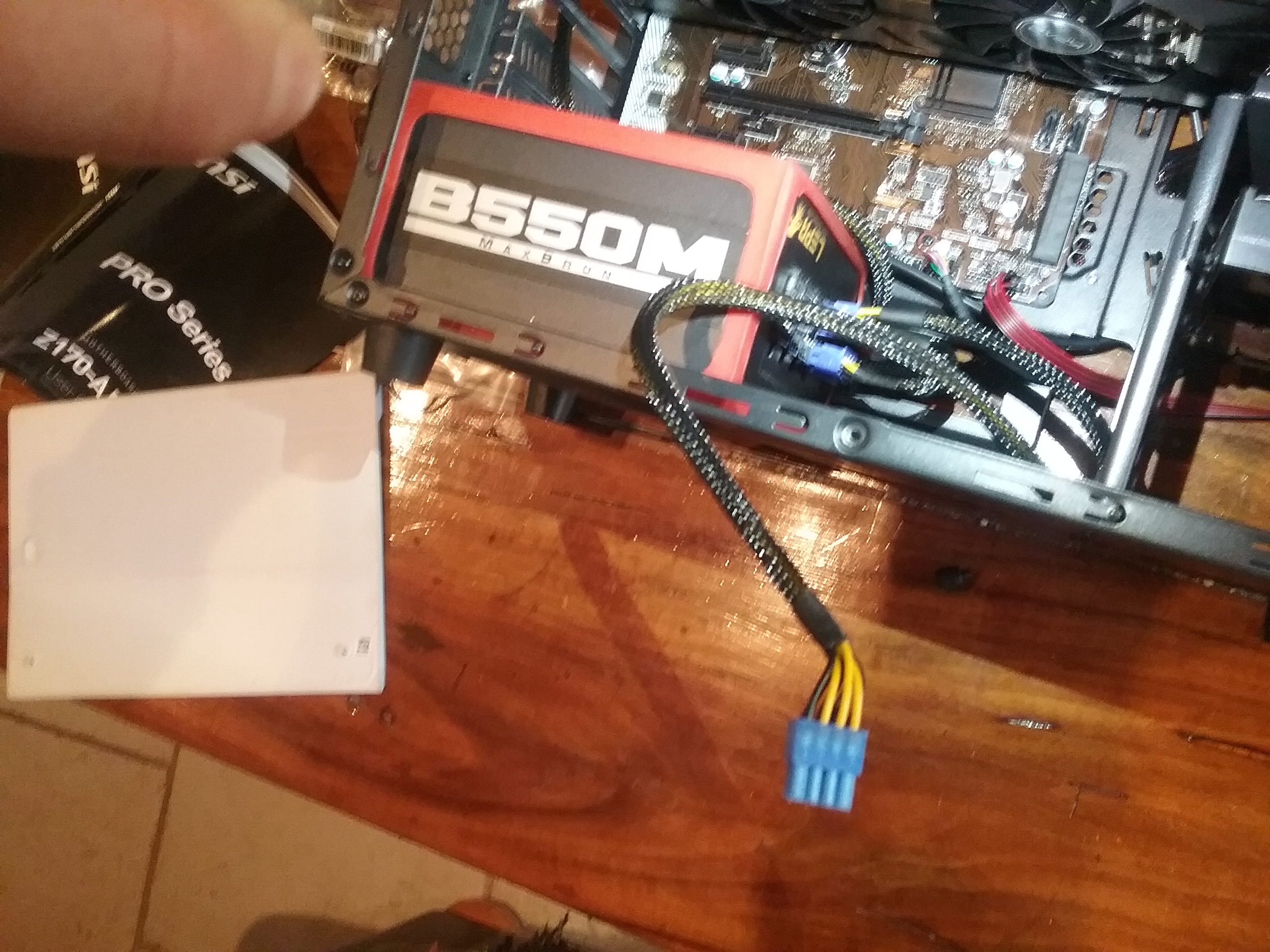

  5. Désolé epango mais c'est deja trop compliqué pour moi ...voici les photos de ce qu'il me reste à brancher
    Juste en dessous, les câbles fournis avec la carte graphique, bien sûr ils se branchent parfaitement dessus, sauf que je n'arrive pas à les emboîter avec les câbles de l'alimentation
    Juste en-dessous, les câbles fournis avec l'alimentation
    Câble sata et autres
    1. Ambassadeur
      Photo1, c'est le USB3 des prises USB3 avant du boîtier que que tu dois brancher la prise USB3 de la CM..
      Photo3 ce sont des adaptateurs molex/PCI-E sans doute 6 et 8 pins. Tu ne les utilises pas puisque l'alimentation a des PCI-E.
      Photo4 le câble bleu est pour l'alimentation de la CG. Les autres semblables sont apparemment des câbles d'alimentation SATA (SSD, HDD) (il y a le 2ème à partir que je ne vois pas bien, mais pas d'importance)
      Photo5, câbles SATA données, sans doute 2 fournis avec la CM et un ajouté.

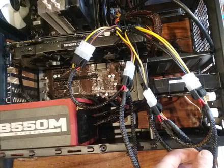

  6. Ci dessous j'ai branché la carte graphique, qu'en pensez vous ?
    Mais toujours pas solution pour ce cable aux 3 embouts bleus. Il y a des ports bleus sur l'alimentation, du coup je branche 2 câbles embouts bleus dessus, mais je ne sais où va le 3eme...
    1. Up
    2. Ambassadeur
      Ici, je ne comprends pas ce que tu as fait. Tu as apparemment utilisé es adaptateurs Molex/PCI-E qui ne doivent pas servir comme j'ai dit la-dessus.
      La CM, l'alimentation et le boîtier sont fournis avec des modes d'emploi, ne serait-ce succincts. Tu devrais les consulter.
    3. Ambassadeur
      PS. Si tu as 3 câbles à embout bleu, il y en a peut-être 2 de 8 pins et le 3ème de 6 pins, à moins que ce soit le contraire.Le câble PCI-E (en bleu) qui est sur l'alimentation est constitué de 8 pins. Contrairement à ce qu'on rencontre habituellement, il n'est pas constitué d'un bloc de 6 pins + un bloc de 2 pins.
  7. C'est bon les amiches ! Le sujet est résolu ! Mon ordi fonctionne de plus belle ! Encore merci à toooooout le monde qui a usé de son temps pour que mon bébé soit fonctionnel !
