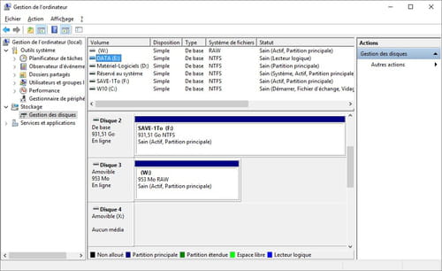

Contributeurregarde quand tu cliques "droit" sur Disque x ( USB )
ou sur la surface à droite
si tu as l' option d'initialiser le disque , ou de rendre le volume dynamique
il faudrait arriver à avoir la main sur la surface ( volume ) , pour pouvoir la formater
