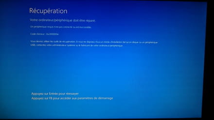

Donc je vous explique mon problème. Cette aprem en rentrant du taff j'allume mon PC et me retrouve avec ce message qui s'affiche:
Alors que tout marchait très bien hier soir quand je l'ai éteint.
Aussi j'ai remarqué que la souris marche (les leds s'allument), alors que le clavier lui ne réponds pas. J'ai bien sur vérifié toutes mes périphériques, ouvert mon ordi pour voir si tout était bien branché, je n'ai pas vu de problème. J'ai aussi acheté un autre clavier pour voir si le problème venait de la et le nouveau ne réponds pas non pas de voyant num qui s'allume !
j'ai alors penché vers une récupération j'ai donc mis l'outil de restauration Windows 10 sur une clé USB mais il ne se lance pas quand je la branche, j'ai lu que pouvais la lancer en accédant au BIOS sauf que sans le clavier et bien... je n'ai pas trouvé de solution.
Est-ce que l'un d'entre vous aurait la solution à mon problème?
Merci d'avoir pris le temps de me lire!

      1. Utilisateur anonyme > augmel Messages postés 28 Statut Membre
        Vu le code d'erreur cela semble lié à Windows et apparaîtrait quand un périphérique n'est pas détecté.
        Le DD que vous débranchez, le HDD, ce n'est pas le disque système, c'est un DD classique où sont les données ?
        Peut-être un problème de démarrage de ce matériel. Éventuellement mettez le dans un boîtier USB pour voir si le PC démarre à tout les coups comme ça.
        Sinon, taper erreur 0xc000000e dans un moteur de recherche donne beaucoup de liens.
        Microsoft conseil de booter sur le disque d'installation Windows (encore faut-il l'avoir) et de chosiir l'option "réparer votre ordinateur" https://answers.microsoft.com/en-us/windows/forum/all/0xc000000e-boot-error/ef08ab00-e130-4301-bc80-79d5b414a81f
        Je n'ai pas de solution précise à proposer en dehors des infos glanées sur le Net, sorry.
