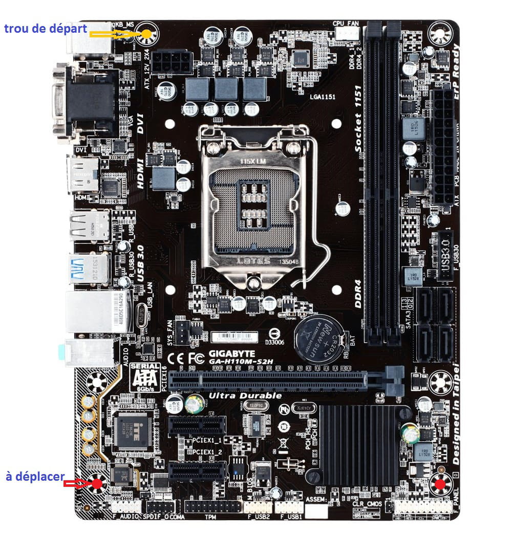

      >>> Gigabyte GA-H110M-S2H <<<
      comment cela , elle se monte dans tous les boîtier ATX et micro ATX
      tu auras deux supports de carte mère à déplacer dans le boîtier
      ( pour les vis de fixation )
      les trous tombent en face
      à+

          si tu as une carte mère ATX , la micro ATX et la mini ITX se montent

        j'ai fait les différentes dimensions des cartes mères
          ces une mini celle en rouge
          oui = 17 cm x 17 cm
          la ATX = 30,5 cm x 24,5 cm
          la E-ATX = 30,5 cm x 27,5 cm ( en socket LGA2011-3 )
