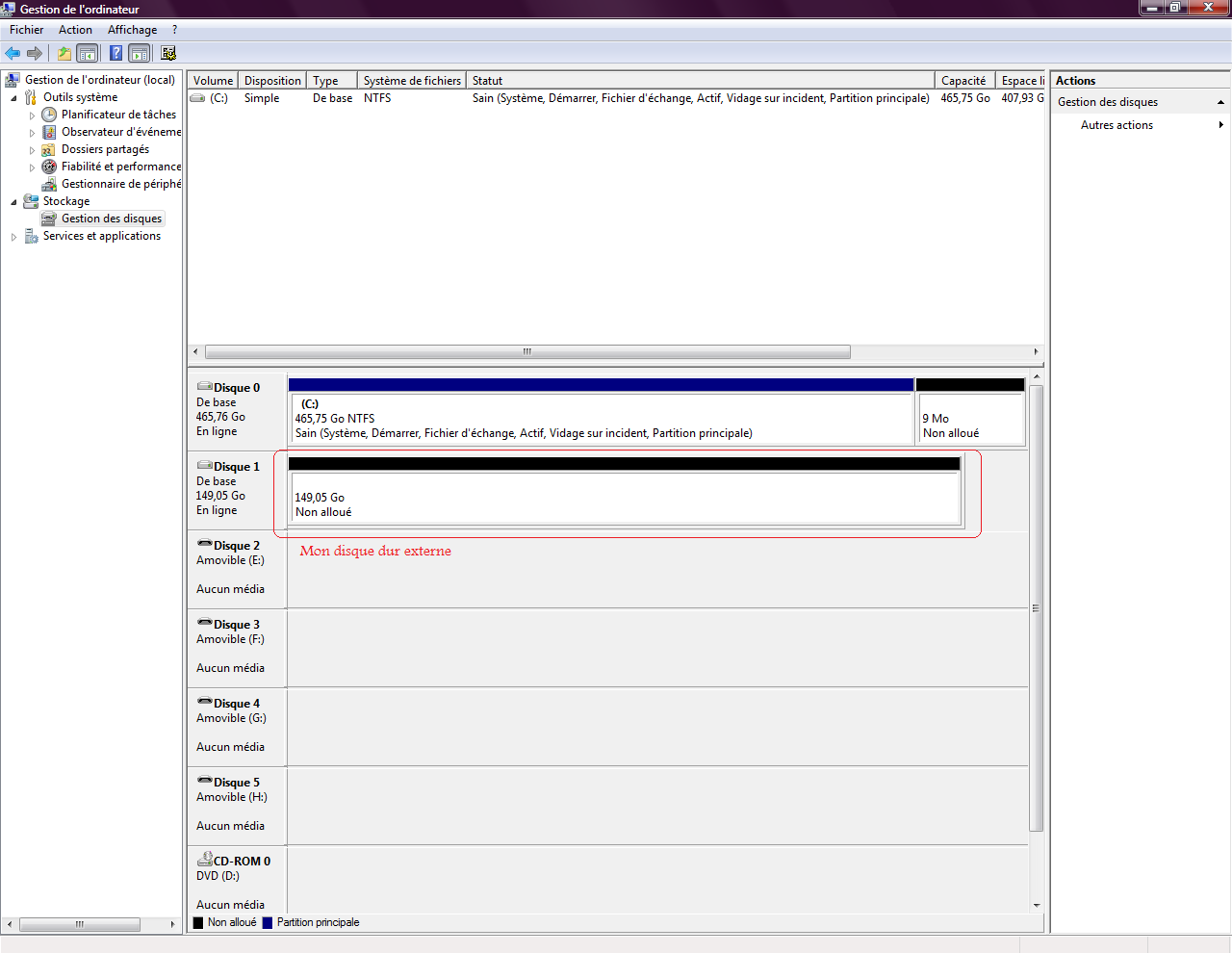

Alors voilà, j'ai un petit problème avec mon disque dur externe.
J'arrive à l'installer sur mon disque dur, aucun problème, ile me dit que l'installation s'est déroulée avec succès, et que le disque dur est prêt à être utilisé.
Le problème, c'est que je ne sais pas où avoir accès.
Lors de ma 1ère installation de Vista, j'avais accès depuis le lecteur I:\, mais là, il n'y a aucun lecteurs de visibles, et lorsque je vais sur "Démarrage => Ordinateur", je ne vois pas mon disque dur externe alors qu'avant, si !
Que dois-je faire svp ?
Voici une image lorsque je suis sous la Gestion de l'Ordinateur :
https://www.casimages.com/img/png/070731011104934643.png
J'espère que vous pourrez m'aider.
Bien cordialement.
P.S : Je suis sous Windows VISTA Ed. Premium (mais le problème perssistait aussi sous XP auparavant).

Il faut le formater.
Tu as essayé d'utiliser ton bouton droit ? -
NON, je ne peux pas le formatter, sinon toute ma vie est fichue :'(
Comment récupérer mes données svp ? :'( -
Tu le démontes et le connectes sur un autre PC directement ou via un port USB et un connecteur de genre-ci :
https://www.cooldrives.com/saandidehadr.html
Puis, pendant ce temps, tu va acheter un autre disque dur ou un système de backup (Iomega ou autre) -
Là, j'ai un autre disque dur de 400 Go
Si j'achète quelque chise du genre ça http://cgi.ebay.fr/connecteur-usb_W0QQitemZ200133384371QQihZ010QQcategoryZ114862QQssPageNameZWDVWQQrdZ1QQcmdZViewItem c'est bon ?
Cordialement. -
Pas sur....
Il faut plutot un truc comme ceci : "Sata & Ide To Usb Adapter"
Google est ton ami... ;-)
