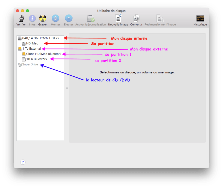

Quand on regarde dans Utilitaire de disque, il se présente comment ce disque
exemple lorsque j'ai monté un disque externe partitionné en 2 volumes :
Il faut ouvrir chacun des endroits et voir ou se trouve le fichier Backup.backupsdb
c'est le volume qui contient ce dossier qui est la sauvegarde Time machine

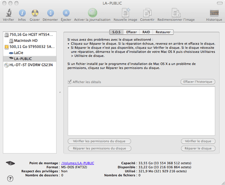

Ben je ne sais pas pourquoi il est déjà partitionné, c'est pas moi qui l'ai fait, promis ! en tout cas, pas volontairement.
Voilà ce que j'ai dans "utilitaire de disque" :
750,16 Go trucbidule
MacIntosh HD dessous légèrement décalé vers la droite (tu as vu, j'ai brillamment réussi à le renommer !)
500,11 Go ST9500325A
dessous légèrement décalé vers la droite : LaCie
LA-PUBLIC
HL-DT-ST DVD trucbidule
Voilà ...
LA-PUBLIC
Voilà ...

Si tu sais faire une copie d'écran de la manière dont se présente la chose dans Utilitaire de disque, fais en une, sinon, vois ceci :
https://forums.commentcamarche.net/forum/affich-28933758-capture-d-ecran-mac#5
ensuite, tu me mets la copie d'écran ici, et pour cela, il faudra que tu réponde en utilisant le bouton "Réponse au sujet", et non juste répondre ou Ajouter un commentaire. Vois ces explications :
https://www.commentcamarche.net/infos/25913-ccm-inserer-une-image-dans-une-discussion/#inserer-une-image-dans-une-discussion

OK - là on voit qu'effectivement tu as bien 2 partitions sur le disque externe de 500 Go nommé ST950032 SA
La partition que tu as sélectionnée ici, LA-PUBLIC, est en format MS DOS, et non en Mac OS étendu. De plus, elle ne fait que 33 Go. Donc cette partition ne peut avoir été celle qui était utilisée par Time Machine. (le format MS DOS est un ancien format Windows)
Si tu sélectionnes la partition LaCie, tu devrais voir que ce volume est lui en format Mac OS étendu. Et c'est dans ce volume que tu devrais avoir le dossier backup de sauvegarde. C'est donc ce dernier qui doit être désigné pour Time Machine.
Je ne sais pas pourquoi tu as ce volume LA-PUBLIC en MS DOS. C'était peut-être pour des échanges de fichiers avec un PC, mais je déconseille fortement de connecter un disque dur prévu pour Time Machine à un PC.
Merci Francis, effectivement si je sélectionne le volume laCie j'ai bien MacOS étendu, et une capacité de 466,55 Go dont 366,44 disponibles.

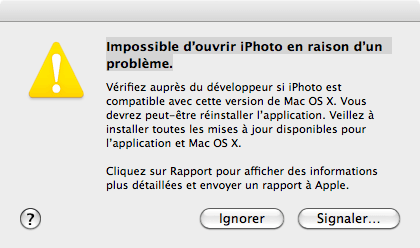

Bonsoir Francis, ça y est j'ai fait ce que tu m'as dit : récupération de IPhoto Library et de IPhoto dans les applications.
(pour restaurer, j'ai dû faire clic droit, c'est normal ?)
Maintenant j'ai voulu retrouver IPhoto dans mes Applications, il s'y trouve bien mais voici ce qui se passe quand je veux y entrer :
Que dois-je faire ? Le réinstaller à partir du DVD n° 2 ? d'une sauvegarde plus ancienne ?
Merci !!!!!!

C'est un peu ce que je craignais. iPhoto accepte parfois mal une ré-installation par simple copier-coller (une recul Time Machine revient en gros à un Copié-Collé)
Effectivement, à ce stade, il faut le ré-installer depuis le DVD original n° 2
Profites en pour ré-installer également iMovie ou autres, ce dont tu as besoin. N'installe pas GarageBand si tu ne l'utilises pas. Il prend énormément de place et est très long à la ré-installation.
=> Vire d'abord iPhoto que tu as récupéré depuis Time Machine, avant de le ré-installer depuis le DVD n° 2
Quand tu auras fait cette ré-installation, il faudra repasser par le menu Pomme / Mise à jour logiciels... jusqu'à ce que le système dise "Votre logiciel est à jour". Puis refaire une réparation des permissions.
EDIT : le coup du clic droit n'est pas normal. Tu devais avoir un bouton "Restaurer" ?
