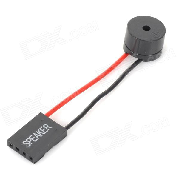

Contributeursur la carte mère , soit c' est un bip buzzer soudé dessus , soit branché
pour toi , il faut regarder page 1-26 , la connexion du panneau système ( SPEAKER )
si tu ne l' as pas , tu n' as pas de bip
https://www.dx.com/fr/p/jiahui-motherboard-mainboard-diagnostic-internal-speaker-beep-code-buzzer-for-pc-black-311781?tc=EUR&gclid=CN7-iMSPqssCFVQ_Gwod1PIG6Q#.VtseLdD9yCo
