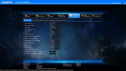

Voici mon problème qui commence a me rendre fou...
Je viens d’installer physiquement un nouveau disque dur SSD samsung pro 240GO sur le slot Sata 0 de ma carte mère Gigabyte Z87-HD3.
Reste a parametrer le BIOS afin que ce lecteur SDD soit considérer comme disque principal et pouvoir ainsi y installer windows 10 à l'aide d'une clé USB. Or, les cartes mères Gigabyte possèdent leur propre utilitaire BIOS, différent de celui de windows appelé BIOSDUAL. Avec le Bios classique de windows, je n'aurais eu aucun problème... mais avec cette interface, impossible de savoir quoi faire! tout est en anglais et pas vrmt intuitif... Je ne trouve rien sur la toile exepté ca: https://www.59hardware.net/articles/cartes-m%C3%A9res/gigabyte-z87x-ud5h-%26-gigabyte-z87x-ud3h-2013090214792/all.html (description de l'interface vers le 1er tiers de la page), mais ca ne m'aide pas beaucoup...
J'ai donc deux questions aux âmes charitables qui voudront bien vouloir se pencher sur mon cas:
- est il possible d'accéder au BIOS classique de windows malgré ma carte mère?
- Sinon, que faire pour configurer mon BIOS et rendre le SSD opérationel?
Je précise que mon SSD est correctement branché et reconnu dans le BIOS.
Merci par avance pour vos réponse.
Cordialement,
Alex

  3. alexCCM23 Messages postés 6 Statut Membre
    Bonjour et merci pour la réactivité!
    Si, je peux changer le langage mais je n'ai pas d'autres choix sinon l’allemand et le mandarin... Je pense que la config doit se jouer par là (cf image) mais où exactement...

  4. alex789456123
    Bonjour a tous,
    mon problème est résolu.
    J'ai tout simplement débranché mes anciens Hdd comme me l'avais conseillé Redbart et le bios a reconnu automatiquement mon SSD comme master.
    J'ai rebranché les anciens par la suite et voila.
    Merci a tous pour vos réponse concrètes!
