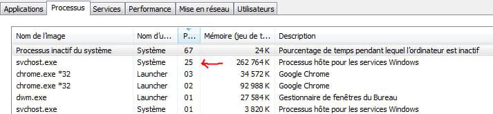

Depuis quelques jours maintenant j'ai un problème avec le processus svchost, il consomme 25% de mon cpu en permanence.
Voici un aperçu :
En ayant marre parfois je le termine et peu de temps il revient, puis à plusieurs reprise il ne revient plus MAIS après ma barre des tâches change d'apparence(toute grise et carrée)....
J'ai lancé une analyse antivirus avec Microsoft Security Essential, il n'a rien trouvé. Adware non plus j'ai lancé SFC pour vérifier l'intégrité de win7 et vérifier le disque.
En vain.
Je pense que ça doit avoir un rapport avec un service mais je ne vois pas lequel.
Merci d'avance.

                      1. c est Windows ubdate qui embête
                        ->processus
                        ->afficher tout les utilisateurs
                        ->cliquer sur svchost
                        ->accéder aux services du coup tu vois ce q il fait et tu peux tuer chaque application qui tourne en direct sans ton accord
