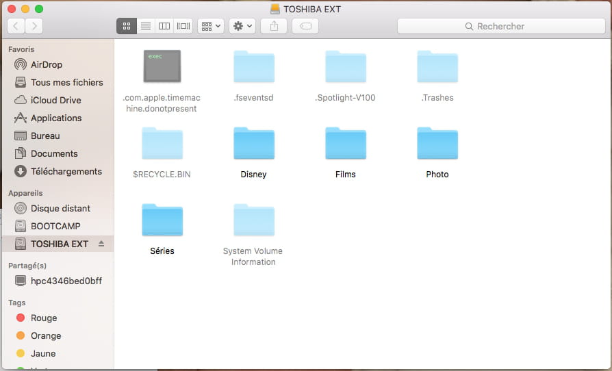

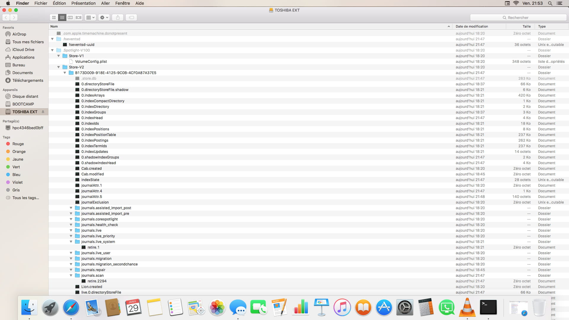

      J'ai bien procédé comme tu me l'as conseillé avec le terminal, je vois bien quelques dossier cachés mais hélas je ne vois pas tout mes films en doublons.
      Je ne sais pas quoi faire.

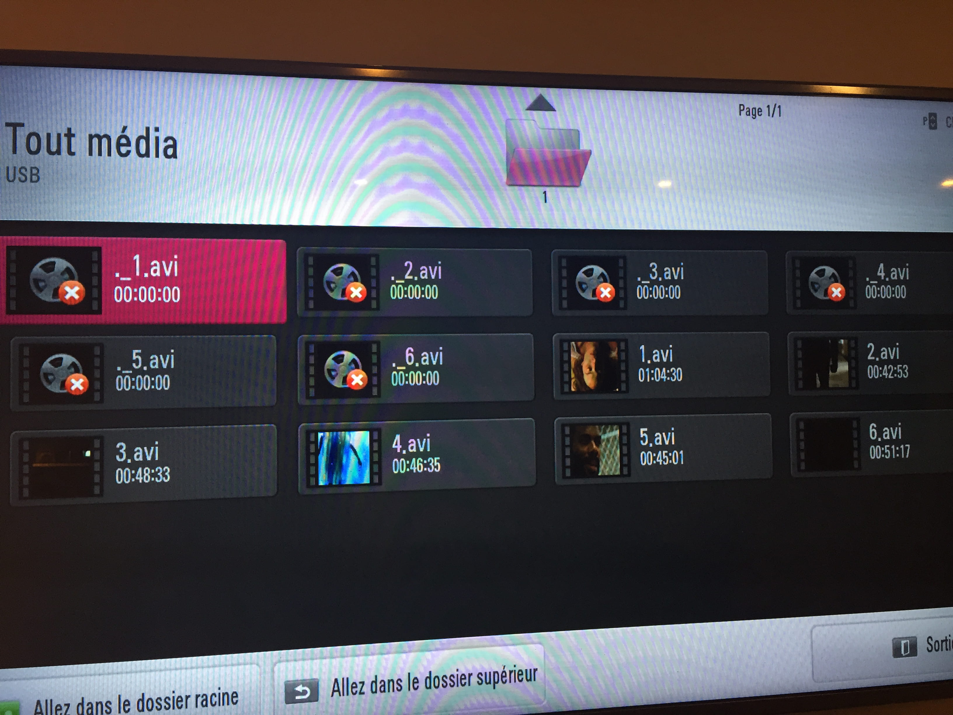

      Une photo de ce que mon disque dur affiche sur ma TV pourrait t'aider ?
      Merci d'avance.
    3. Oui, si tu peux, et aussi une copie d'écran de ce qui est visible sur le disque quand la visibilité est activée...
      Pour mettre une image ici sur le forum, il faut que tu cliques sur le bouton "Répondre au sujet" et non juste sur "Répondre" ou "Ajouter un commentaire", tu auras alors un petit bouton en forme de montagne dans ta fenêtre de message en cours d'écriture...
  2. Bon j'ai du m'enregistrée pour pouvoir envoyer des photos.
    Voila je t'ai fais les deux :
    1. Comme tu le constates, sur l'écran TV, les films qui sont affublés d'une crois blanche dans un rond rouge, ont un point devant leurs noms. Ce sont donc des fichiers qui sont cachés sur le disque externe.
      Par contre, le dossier parent semble s'appelle 1, sans plus.

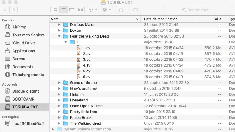

      Mais dans la copie d'écran du Mac on ne voit pas ce dossier nommé 1, car on ne voit que le premier niveau. Essaie de mettre la vue en colonnes, tu pourras alors consulter l'arborescence de chaque dossier. ces fichiers cachés doivent se trouver dans un sous-dossier...
    2. Alors en fait le dossier 1 c'est moi qui l'ai nommé ainsi.
      C'est dans le dossier série ou j'ai mis 1 pour saison 1
      Je vais essayée la vue en colonne voir ce que sa donne.
    3. C'est donc dans ce dossier 1 qu'il faut vérifier...

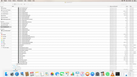

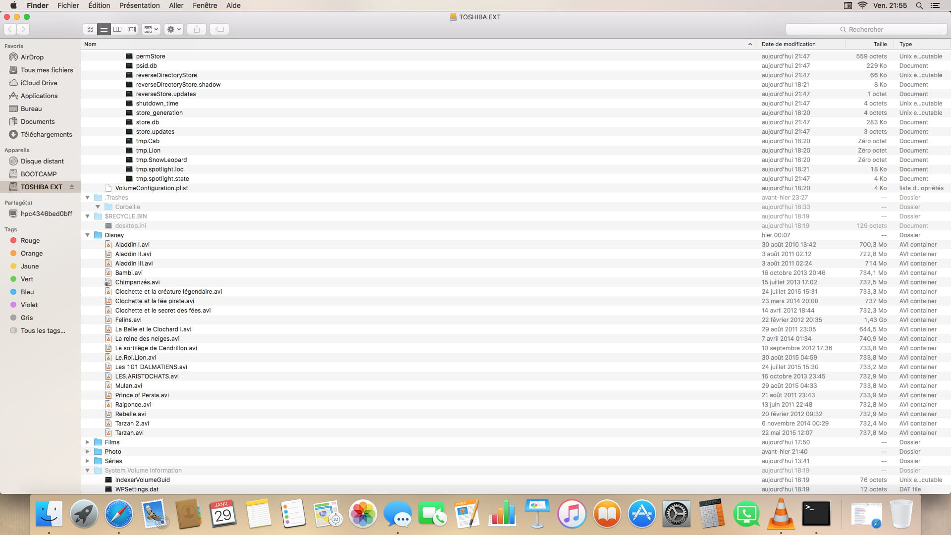

  3. Je te refais des captures d'écran, je ne trouve toujours rien
    Dans la dernière photo on voit bien que les dossiers cachés n'apparaissent pas
    1. tu n'as pas mis une copie d'écran du contenu du dossier 1, c'est pour le moment celui-ci qu'il faut inspecter pour comparer avec la vue de l'écran TV...
  4. On ne voit que les 6 épisodes :
