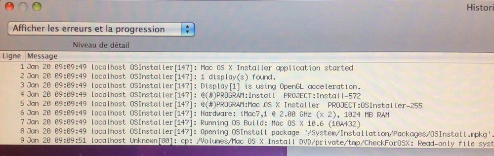

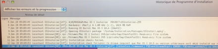

J'ai aussi regardé la cause mais je n'ai pas compris ! En regardant dans l'historique de programme d'installation je me retrouve avec 13 lignes d'erreurs que je ne comprends pas (cf: photos ci-jointes).

Cependant j'ai fouillé mes vieux tiroirs et j'ai retrouvé le tout premier disque d'installation (avant MAC OS X 10.5) et ça semble fonctionner alors que cela échouait avec les disques d'installation pour les versions MAC OS X supérieures à 10.5... étrange ce n'est pas en adéquation avec le message d'erreur que j'avais.
