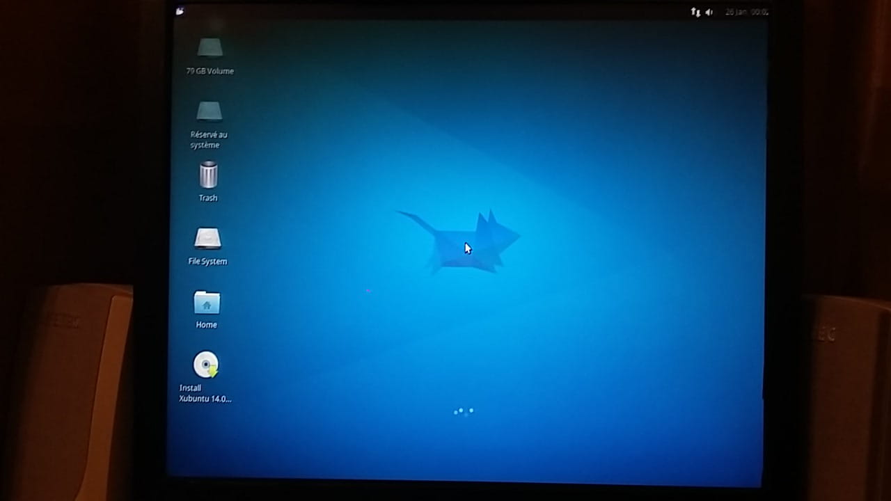

      1. Quand je lance l'ordi avec la cle sa me met sur se bureau
        1. Je peut parfaitement l'utiliser mais ce n'est pas ce à quoi je m'attendais
        2. Qu'est-ce qui n'est pas comme tu l'attendais ?
      2. c'est xubuntu en fait
        1. Ah ben alors c'est que tu as téléchargé une ISO de Xubuntu au lieu de Ubuntu ^^
          Tu n'as qu'à refaire la procédure en utilisant Unetbootin avec une autre ISO si tu préfères autre chose ;)
