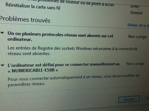

J'ai récemment mis à jour mon ordi pour passer à Windows 10. Depuis j'avais beaucoup de problèmes au niveau du wifi qui n'arrêtait pas de se connecter puis de se déconnecter. Maintenant, depuis 2-3 jours, mon ordi parvient à se connecter sur le réseaux mais le message "pas d'internet" apparaît à côté de ma connexion. Lorsque je vais sur le centre réseau et partage et que je diagnostique mon réseau, il me trouve des problèmes qui n'ont pas pu être résolu automatiquement :
" Un ou plusieurs protocoles réseaux sont absents sur cet ordinateur.
Problème avec la carte réseau sans fil ou le point d'accès ".
J'ai déjà essayé de réinitialiser mon pc mais cela n'a rien changé, j'ai aussi essayé de faire une recherche de mise à jour pour ma carte réseau : Qualcomm Atheros AR9485 Wireless Network Adapter sans succès. Aidez-moi svp :/

  1. L'ordinateur me dit qu'il manque que des registres de sockets microsoft mais je ne vois pas quoi faire

    2. Après avoir fait ça le problème à été résolu pendant quelques jours mais maintenant je recommence à avoir ce problème, les entrées de registres sockets windows sont encore absentes.

    1. Lorsque la configuration manuel est activé dans les paramètres proxy, avec windows 10 il peut ne plus voir les protocoles réseaux et ceux même lorsque l'on clique sur résoudre le problème et qu'il le résout automatiquement, instantanément il revient à son état initial càd il ne voit plus les protocoles réseaux.
