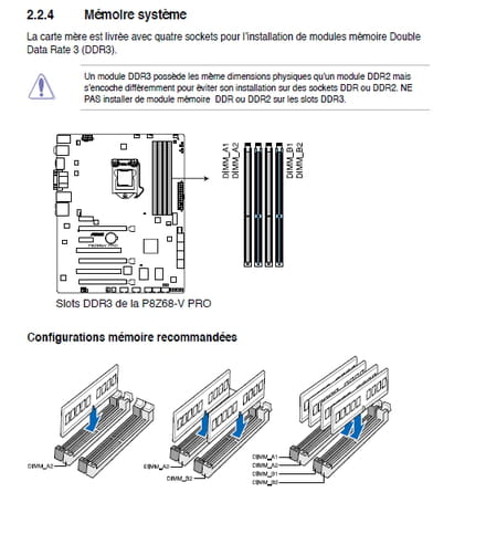

    1. Quel que soit l'emplacement des barrettes dans les slots mémoire, la quantité totale de la mémoire devrait être reconnue. Un placement inadéquat des barrettes dans les slots mémoire ne devrait avoir de l'impact que sur le fonctionnement en dual channel. Il faudrait aller dans le BIOS pour voir si tu peux activer la fonction Remappage mémoire:
      https://support.microsoft.com/fr-fr/help/978610/the-usable-memory-may-be-less-than-the-installed-memory-on-windows-7-b
        Il y a des emplacements conseillé.
        C'est dans le manuel des cartes mère, comme celle-là aussi :
      2. En général, ils n'influent que sur le fonctionnement en dual channel ou non même s'il est vrai que j'ai vu dans une CM où il imposait des emplacement pour des barrettes de 1866MHz ou plus. Sinon, la totalité est vue, mais va fonctionner en single channel. Il devrait tester les slots un en un pour voir s'il n'y en a un ou 2 de défectueux, dans le cas le remappage mémoire ne donne rien.

        Je suppose que vous avez regardé la doc de la CM pour l'emplacement des barrettes.
        1. Je n'ai pas cette doc mais j'ai essayé toutes les combinaisons possibles. Dans tous les cas : slots noirs=inactifs et slots bleus=50% de la barrette enfichée.
      2. Bonjour,
        Allez chez Asus, essayez de consulter la doc de la carte mère et surtout, regardez bien si la ram est compatible avec la carte mère que vous avez.
          Sur ce type de plateforme , en présence de 2 barrettes il est fortement déconseillé de les metres sur le canal le plus proches du CPU, donc les slots noirs, ce que tu as pu constaté d'ailleur.
          Il faut donc mettre les 2 barrettes dans les slots bleus.
          Cela n'explique pas pour autant le fai tque seulement 50% est reconnu......
          Sur ce modèle de carte mère il existe un bouton "MemOK", il faut l'essayer
          1. Hélas le bouton memok je l'ai essayé de même le clearcmos en enlevant la pile. Mes 2 barrettes sont biens dans les slots bleus.
