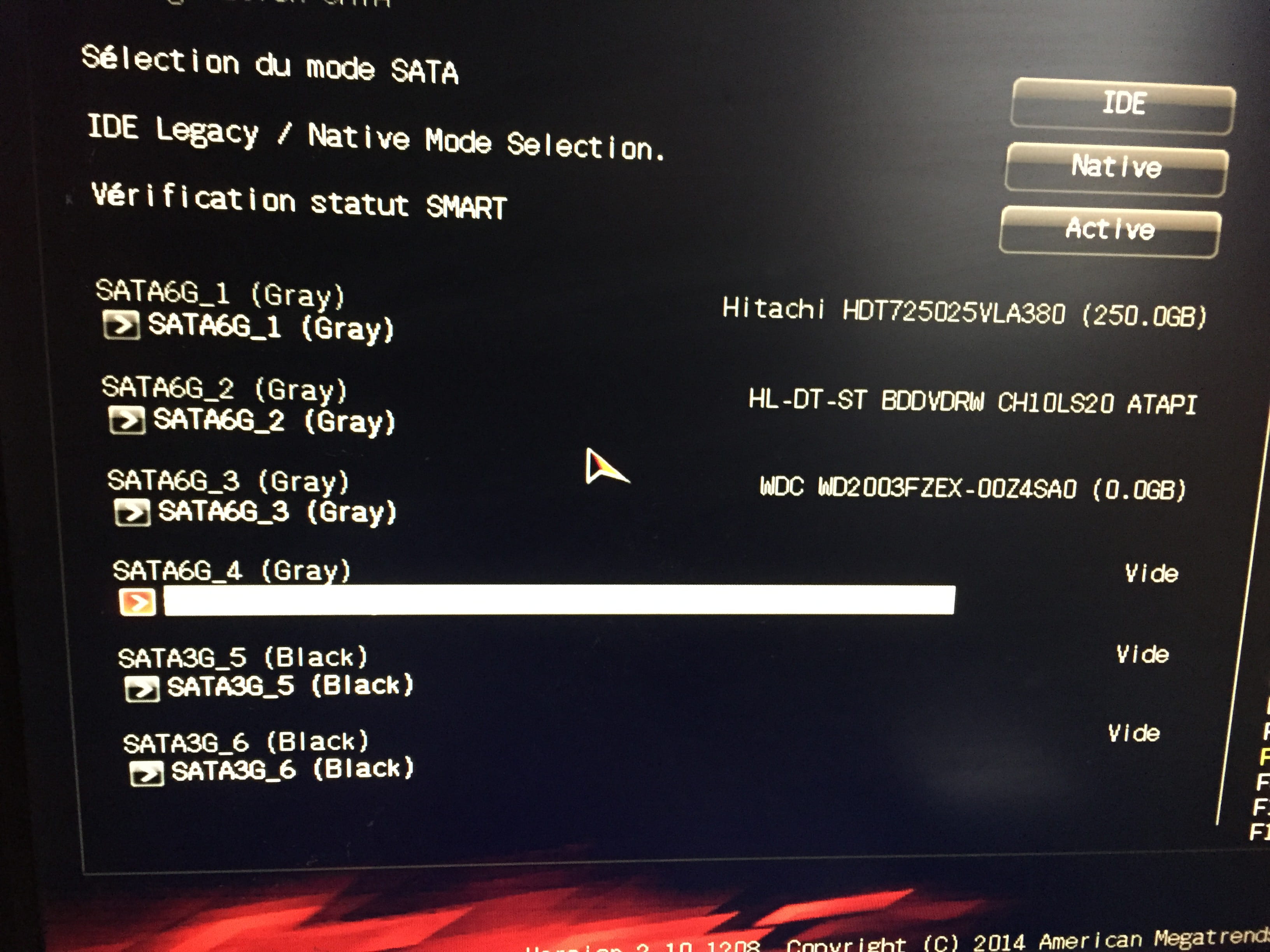

  6. Thelucas160 Messages postés 219 Statut Membre 14
    Voilà !
    1. raspey Messages postés 9414 Statut Membre 249
      Même en changeant de port Sata genre le 5 ou le 6,c'est pareil?

      1. raspey Messages postés 9414 Statut Membre 249 > Thelucas160 Messages postés 219 Statut Membre
        t'as essayé de changer le mode SATA en AHCI?
    3. Thelucas160 Messages postés 219 Statut Membre 14
      Nan mais il me semple l'avoir déjà fait et sa n'avait apporter aucun changement , avant jetait en AHCI jusqu'à il y a quelque jour.
