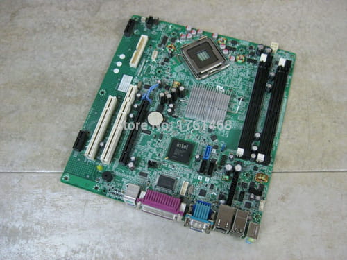

Sur cette image
en bas à coté de la puce intel il y a un connecteur bleu (0) c'est pour le 1er disque, et dessous il y a 2 connecteurs sata noirs (1 et 2).

Si j'ai bien compris on ne peut pas connecter un DD sur un des connecteurs noir.
J'ai regardé ma carte c'est pratiquement la même que la tienne.
1)-1 Connecteur bleu pour le DD.
2)-2 Connecteurs noir dont 1 est relié au Lecteur DVD.
"Donc l'autre peut servir à connecter un autre lecteur DVD" ou bien un support de carte SD....c'est bien ça.
