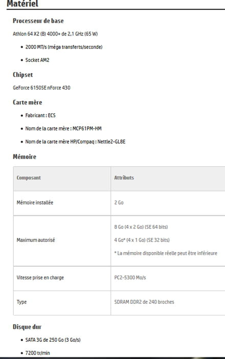

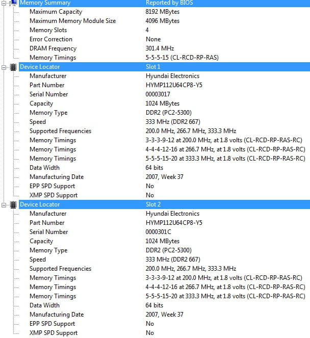

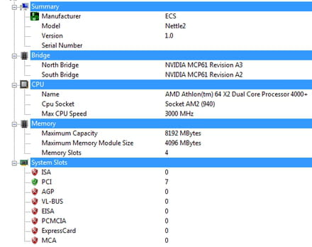

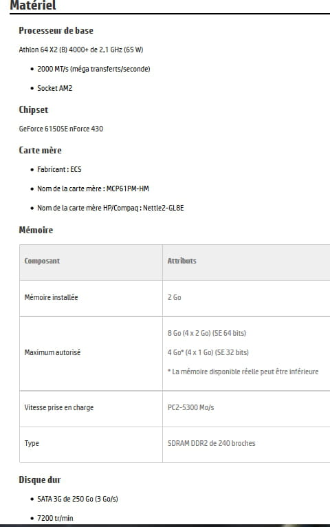

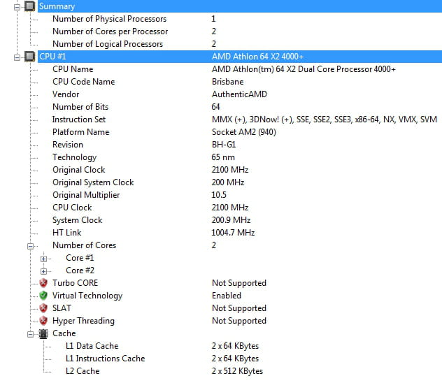

j'aimerai améliorer les performance de mon PC qui date quand même de 2007. C'est un PC de bureau à usage familial donc beaucoup de multimédia, bureautique et de temps en temps jeux. Je ne souhaite pas investir dans un nouveau pc de bureau car je projette d'acheter un pc portable gamer pour mon fils.
Je pense qu'il faudra surement rajouter de la mémoire changer de carte graphique et peut être d'alimentation , je pensais aussi remplacer le disque dur par un hybride SSd pour booster le démarrage et les principal applications. je me tâtonne a changer le processeur mais faudra que je visionne des tuto.
n'étant pas experte et ne souhaitant pas faire griller ce bon vieux PC je viens ici vous demander ce qu'il serait possible d'améliorer pour l'utilisation cité plus haut.
voici la configuration actuelle.
Voilà en espérant vous avoir donné toutes les infos nécessaire.

        OK. Pour 200€ et pour ton utilisation très basique (bureautique/internet/multimédia), voici ce que je te conseille comme upgrade :
        https://www.topachat.com/pages/configomatic.php?c=N%2BS185gjt6%2FZEps1SRKb6D1SD0mu3vrxDnXLcDnjyqo%3D
        Un processeur dernière génération bien plus performant que ton Athlon actuel, une nouvelle carte mère (car changement de socket du processeur), 4Go de RAM DDR3 (c'est suffisant pour ton utilisation, pas besoin de 8Go ou plus) et un SSD de 120Go pour améliorer le confort d'utilisation (rapidité de démarrage du PC et d’exécution des logiciels).
        Si tu le souhaites, tu peux également remplacer ton disque dur 250Go actuel par un HDD 1To :
        https://www.topachat.com/pages/detail2_cat_est_micro_puis_rubrique_est_wdi_sata_puis_ref_est_in10056043.html
        Pour ton utilisation, pas besoin de carte graphique, tu peux utiliser la partie graphique intégrée au processeur, elle sera bien suffisante, y compris pour de petits jeux internet.

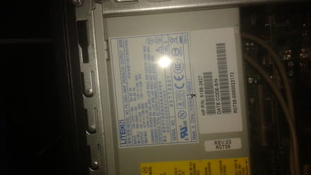

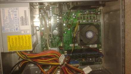

          4. @LordMacDragusDonc selon toi je peux y aller les yeux fermé pas de problème de connectique ? L'alim est une 300 W
            voici une photo de l’intérieure si ça peut aidé
          5. Contributeur
            @kad_92Oui, tous les connecteurs présents sur ta carte mère actuelle le sont également sur celle que je te propose, donc tu pourras brancher tout le qu'il faut...
        2. La centrale est dans un caisson de bureau , nous devons donc laisser la porte ouverte sinon le pc dégage trop de chaleur. y'a t io quelque chose pour remédier à cela ?
            Bah déjà il faut dépoussiérer l'intérieur du PC... On voit sur la photo que tu montres que le ventirad du processeur est plein de poussière, ça aide pas au refroidissement... Et puis il faut un boitier suffisamment ventilé, ce qui n'est évidemment pas le cas d'un boitier HP...

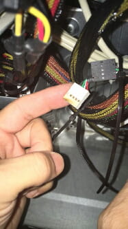

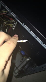

          2. Bonjour,
            merci pour tes réponses. J ai tout installer, tout fonctionne mes les ports usb 3 de la face arrière ne fonctionne pas. j avoue ne pas m être pencher sur le problème qui doit sûrement être du à une mise a jours de pilote car icône jaune dans le gestionnaire de périphériques.
            Par contre sur le panneau avant du boîtier il y a un lecteur de carte dans une des baie et dans autre deux usb deux prise casque/micro. cela fait un moment qu'ils ne fonctionnait plus et en les débranchant de l'ancienne carte mère j'ai constaté que leur connecteur côté carte mère était grillé ( gros amas noir).
            J'ai préféré ne pas les brancher sur la nouvelle de peur de la griller.
            puis je essayer de les brancher sans que cela créer un court circuit sur la nouvelle ?
              Pour le problème de ports USB 3.0, si tu n'as pas encore installé le pilote correspondant tu peux le télécharger sur cette page :
              https://fr.msi.com/Motherboard/support/H81M-P33.html#down-driver&null
              Si tu as installé Windows 7 64 bits, c'est ce pilote-là qu'il te faut, sinon sélectionne ton OS sur la page ci-dessus.
              Concernant les câbles du lecteur de carte et des prises audio/USB, vu l'état du connecteur que tu décris, mieux vaut en effet éviter de le brancher sur la nouvelle carte mère...
          3. voici l'état des deux connecteurs .
            lecteurs. de carte
            celui là me paraîs bien amoché, donc j attend d en trouver un autre en remplacement.
            par contre le connecteur des deux port usb de façade est a peine touché.
