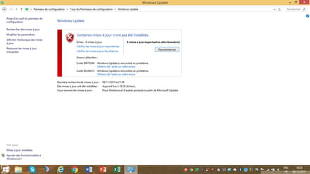

Bonjour, je suis sous windows 8.1(version non craqué) et j'ai essayé de faire des mises a jour importantes que windows update me proposait mais cela n'a pas marché. J'ai regardé sur plusieurs sites et j'ai tout essayé (fix it, arrêter puis relancer windows update...) mais rien n'y fait . je ne sais plus quoi faire , je n'ai plus d'idées... AIDEZ MOI SVP

  2. Voilà ce qu'on me dit 10min après avoir lancé la mise à jour...

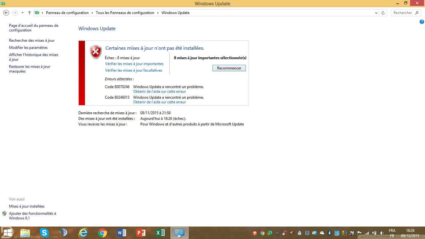

    3. En fait, mon téléchargement reste bloqué à 0% puis me met l'image que j'ai partagé 2 ou 3 conversations au-dessus

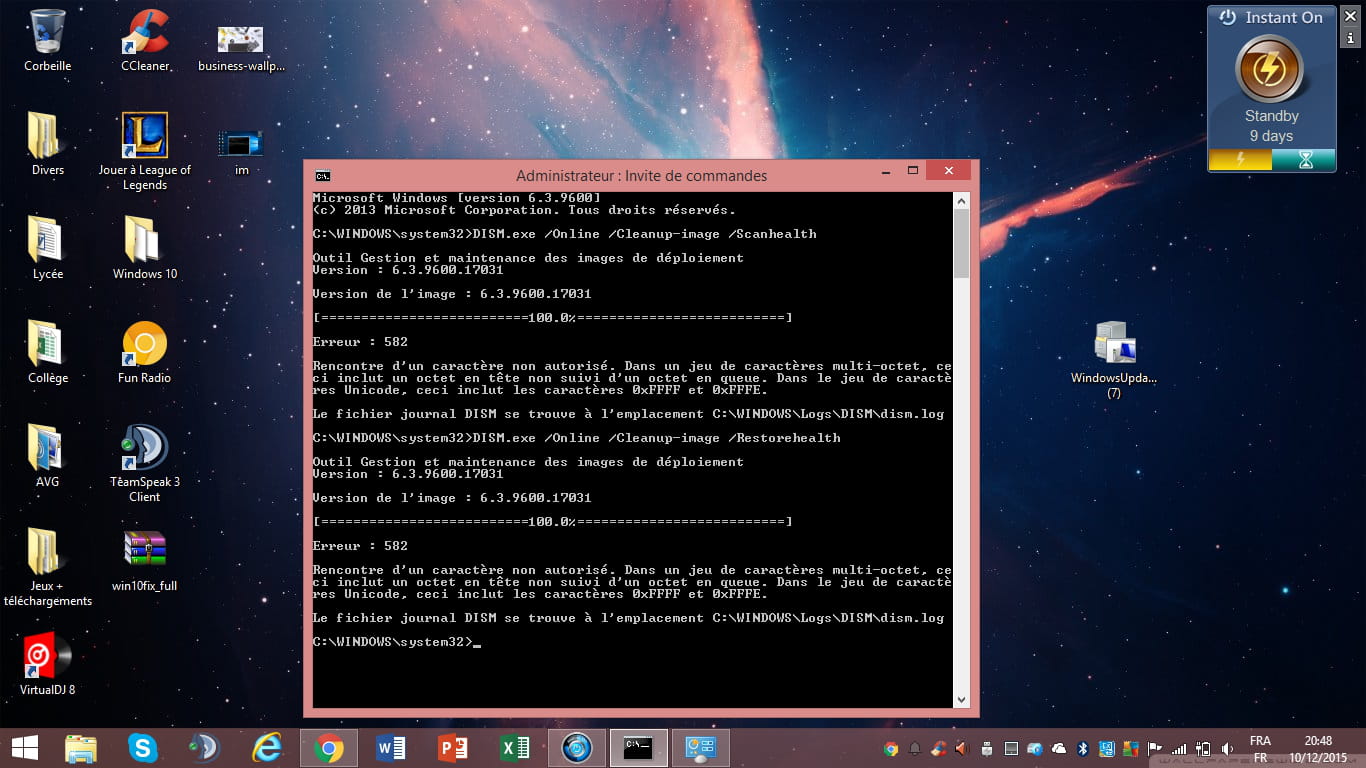

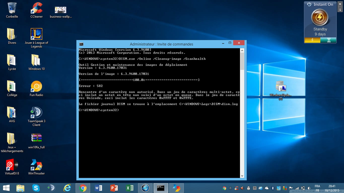

        Fais Windows + X
        Sélectionne --> invite des commandes (admin)
        Tape --> DISM.exe /Online /Cleanup-image /Scanhealth
        Lorsque terminé:
        Tape --> DISM.exe /Online /Cleanup-image /Restorehealth
        Redémarre le pc
        Essaie de nouveau windows update

        1. à la fin de l'exécution de la première commande voilà ce qui apparaît:
            Tape l'autre commande.
