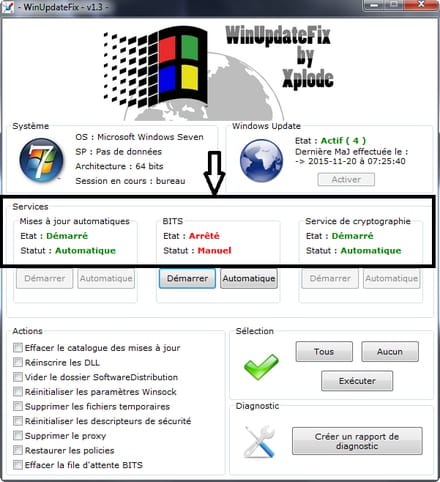

    télécharge Winupdatefix (D'xplode) sur ton bureau clique ici
    dans la page qui s'ouvre, dis moi ce que tu vois dans cette fenêtre
    PS: si tous les services sont sur "démarrer" et "automatique",
    clique sur "tous" puis sur "exécuter"
    redémarre le pc et dis moi ce que ça donne

    3. voilà, tous les services étaient sur "démarrer" et "automatique". j'ai fais "tous" puis "exécuter". Le cadre revient encore
