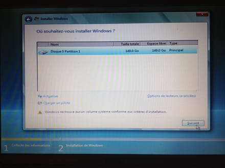

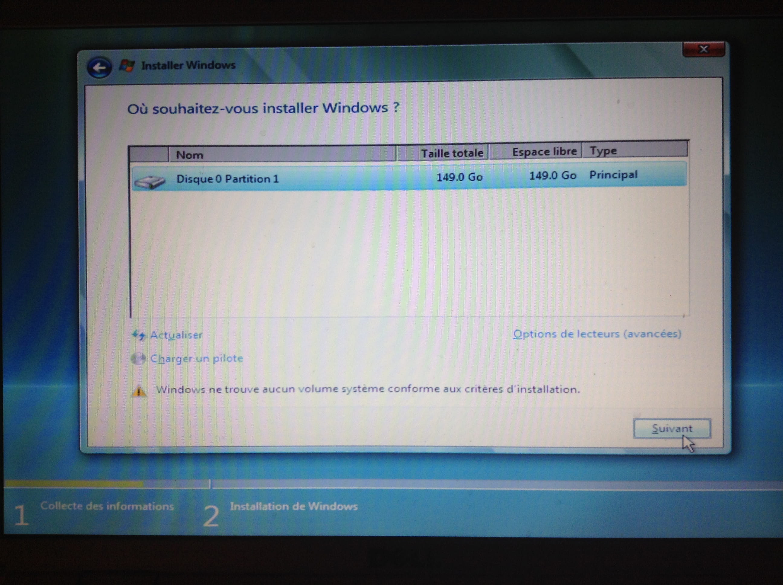

Lorsque je tente d'installer vista sur le disque dur principal de l'ordinateur, il y a un message d'erreur qui s'affiche : "Windows ne trouve aucun volume système conforme aux critères d'installation"
Je ne sais pas quoi faire... J'ai tenté de formater, etc. Mais ça affiche toujours ce message et donc impossible d'installer Windows sur ce disque dur de 200Go.

    Voilà je me suis inscrite pour vous mettre une photo

    1. Lucie-67 Messages postés 8 Statut Membre
      Alors en fait j'ai mis Windows Vista sur une clé USB. L'ordinateur démarre bien sûr la clé.
      J'ai déjà essayé de cliquer sur Options de lecteur (Avancées), j'ai supprimé la partition, puis cliqué sur nouveau, je n'ai pas touché à la taille qui était bien complète, puis on ne me proposait pas de bouton "appliquer". J'ai ensuite cliqué sur formater, puis sur suivant, mais le message d'erreur s'affiche encore..
    2. Lucie-67 Messages postés 8 Statut Membre
      En fait j'ai bien le bouton appliquer
      Meme en réduisant la taille allouée, le message s'affiche encore
