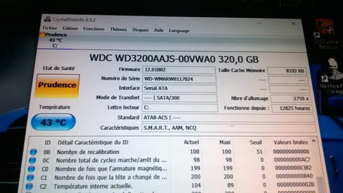

  1. Salut,
    Quand il fonctionne, lances CrystalDiskInfo.
    Il va te donner l'état de santé du disque dur.
    Mets une capture d'écran de la fenêtre du logiciel une fois lancé.
    C'est pour voir si c'est mauvais ou bon .
    Vert c'est bon
    Orange c'est moyen
    Rouge, prudence le disque dur va rendre l'âme dans très peu de temps.

    1. Tout ce que je peux dire... C'est que ça sent pas bon
    2. @ZerkayXPas bon du tout même.
      Ce qu'il faut faire c'est acheter un disque dur de même capacité au minimum et le cloner avec l'ancien.
