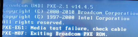

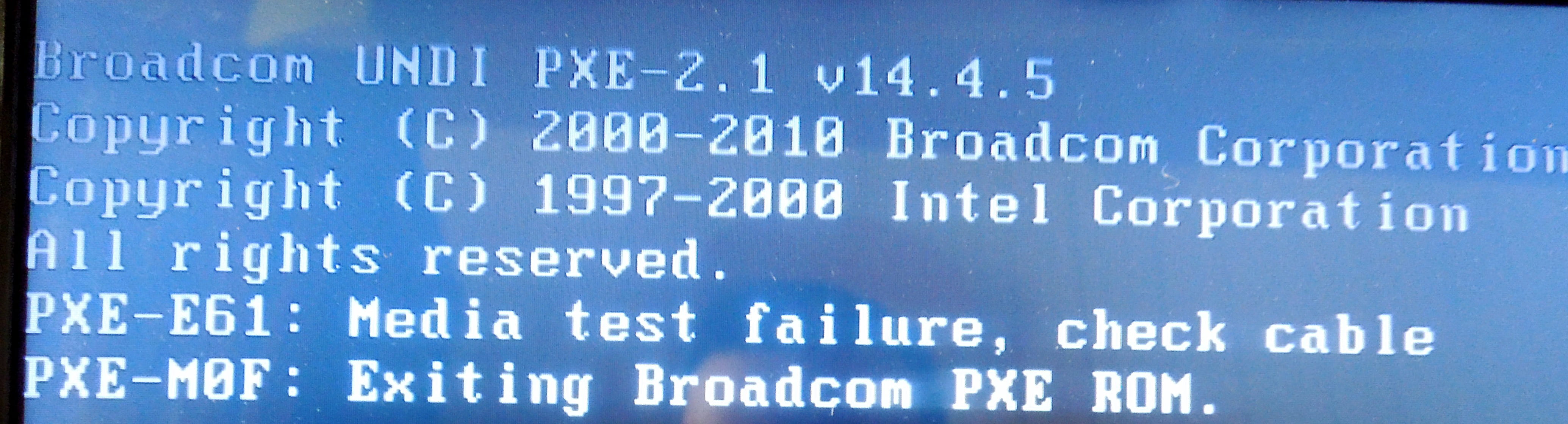

J'ai un message qui apparait au lancement de windows (win 10, mais c'était déjà le cas avant la mise à jour, win 7 anciennement) :
Au bout de quelque seconde, cela disparait et l'ordinateur démarre normalement ...Pourriez vous m'éclairer ?
Je pense que cela vient du boot : en effet, j'ai rajouté un ssd samsung dans mon ordinateur portable (en plus du disque dur classique) à la place du lecteur cd. Windows se lance normalement sur le nouveau disque ssd ...

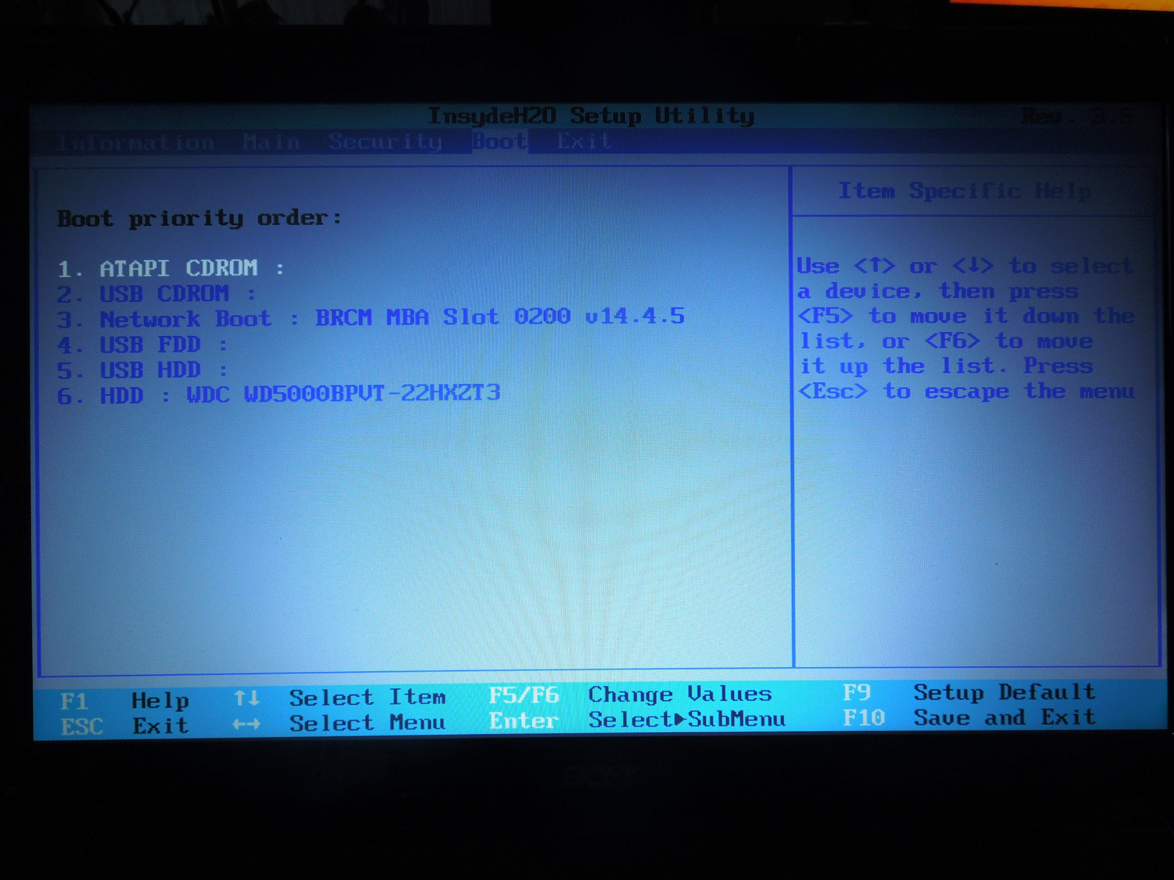

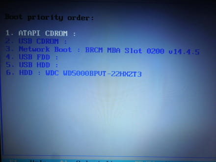

Voici mon ordre de boot :
Je ne sais cependant pas à quoi chacun correspond ...Seulement que le 6, est le disque dur WD d'origine ... Mon message au lancement provient-il de la ?

    Modifiez l'ordre de boot .
    La , il essaye de bouter sur le reseau avant le disque.
    Mettez le HDD , le 6 , en 1er
    Par contre , j'ai peur qu'il boute sur le HDD , et lance le windows du SSD ..

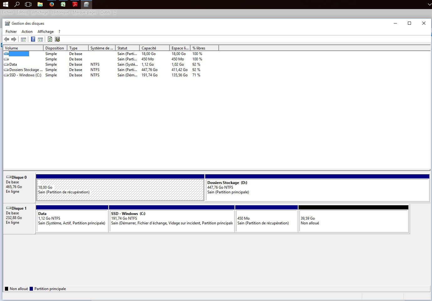

    Postez une copie ecran de la fenetre du gestionnaire de disques , ouverte en grand ..
    1. Merci de votre aide, même si cette question a peu d'importance, je suis curieux de savoir ...
      Effectivement, si je mets le 6 en premier, il va essayer de booter dessus, alors que windows n'y ai plus ...
      Voila la capture d'écran
        Non , ca a l'air bon , il boute bien sur le SSD .
        mais , dans le bios , vous pouvez changer l'ordre des disques durs .
        Mettez le SSD en 1er .
        Puis , le SSD en 1er dans l'ordre de boot .
        ET ca sera propre ...

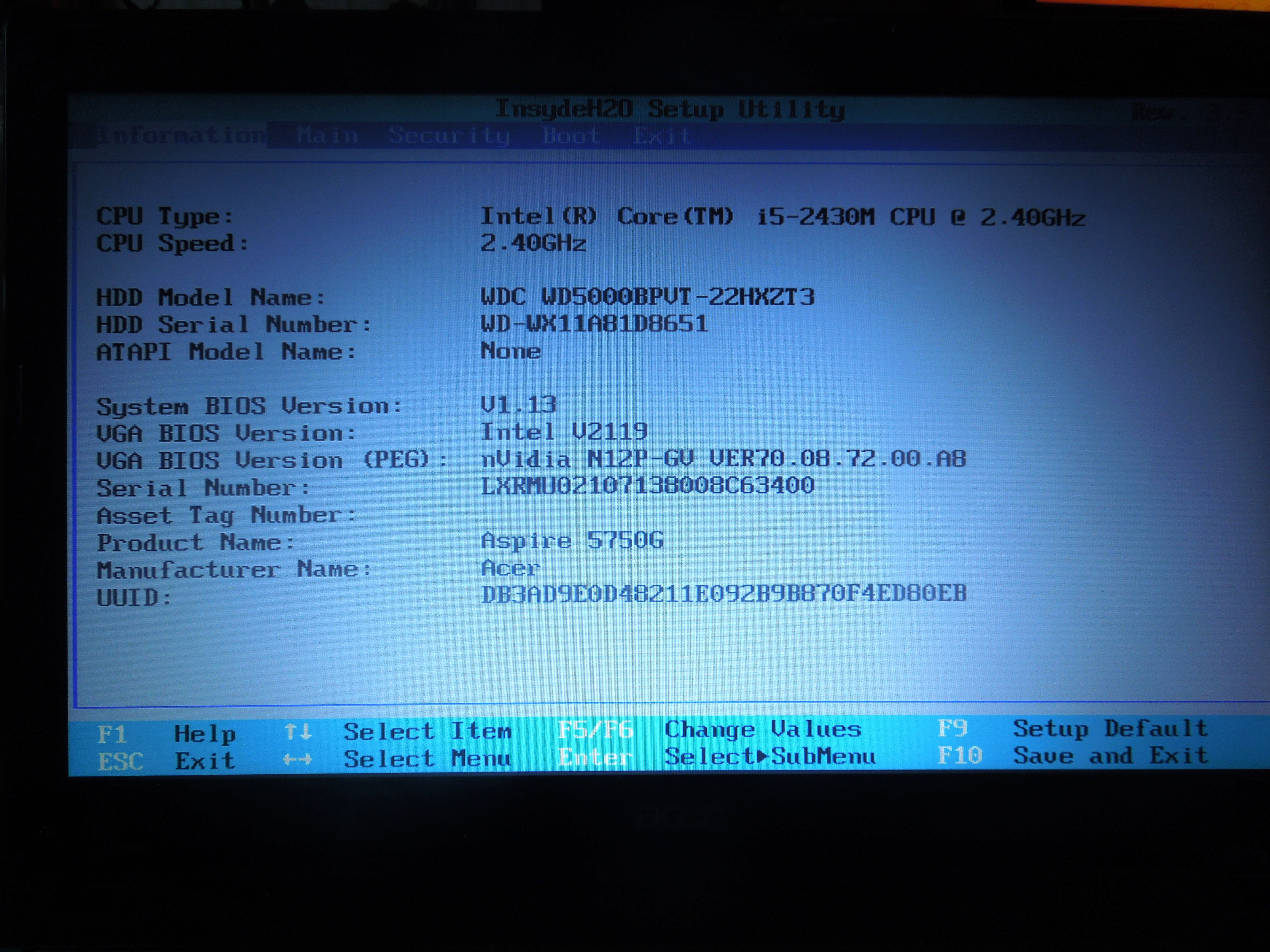

    2. ATAPI CDROM périphérique lecteur optique intégré
      USB CDROM périphérique lecteur optique externe
      NETWORK carte réseau qui s'affiche sur votre écran PXE machin chouette le BIOS ne reconnait plus le HDD principale il boot sur la carte réseau il apparait après un crash du disque dur principal , après une smala dans le BIOS SETUP etc etc
      USB FDD périphérique lecteur de diskette externe
      USB HDD périphérique hard disc externe
      HDD périphérique principal disque dur -> le premier périphérique 1 ST BOOT DEVICE pourquoi n°6 ?
      and the winner is " WINDOWS BOOT MANAGER" aux abonnés absents

        2. @phil2kj'ai rajouté un ssd samsung dans mon ordinateur portable (en plus du disque dur classique) à la place du lecteur cd.
          ATAPI Model name : NONE -> AUCUN tu as enlevé le lecteur optique et connecter à la place le SSD sous ATAPI tu devais avoir la référence du lecteur Optique !
          tu as laissé ton HDD principal parce que ton SSD ne fait que 200 GO ton HDD bien +
          Comme philk2k enlever avec douceur le disque dur principal et placer le SSD à la place
          Avant de modifier quoi que ce soit , transférer Windows "HDD" vers SSD pour toi c'est fait !
          Si tu avais remplacé ton disque dur par SSD et laisser ton lecteur optique
          INFORMATION
          HDD Model Name : la marque du constructeur SSD avec SSD machine chouette
          HDD serial Number : SSD numéro de serie
          ATAPI Model Name : Optique ou quelque chose lecteur CD /DVD ROM machin chouette
          BOOT :
          ATAPI CD ROM : Optique lecteur CD /DVD ROM
          USB CDROM : optique lecteur externe on s'en fou
          NETWORK : carte réseau ton message subliminal
          USB FDD périphérique lecteur de diskette externe on s'en fou
          USB HDD périphérique hard disc externe ou clé USB ISO
          HDD : SSD machin chouette
          Tu bascules ton SSD en première position puis F 10 SAVE and EXIT tu n'auras plus de message subliminal PXE après " les temps de réaction une fois allumé sont impressionnants "

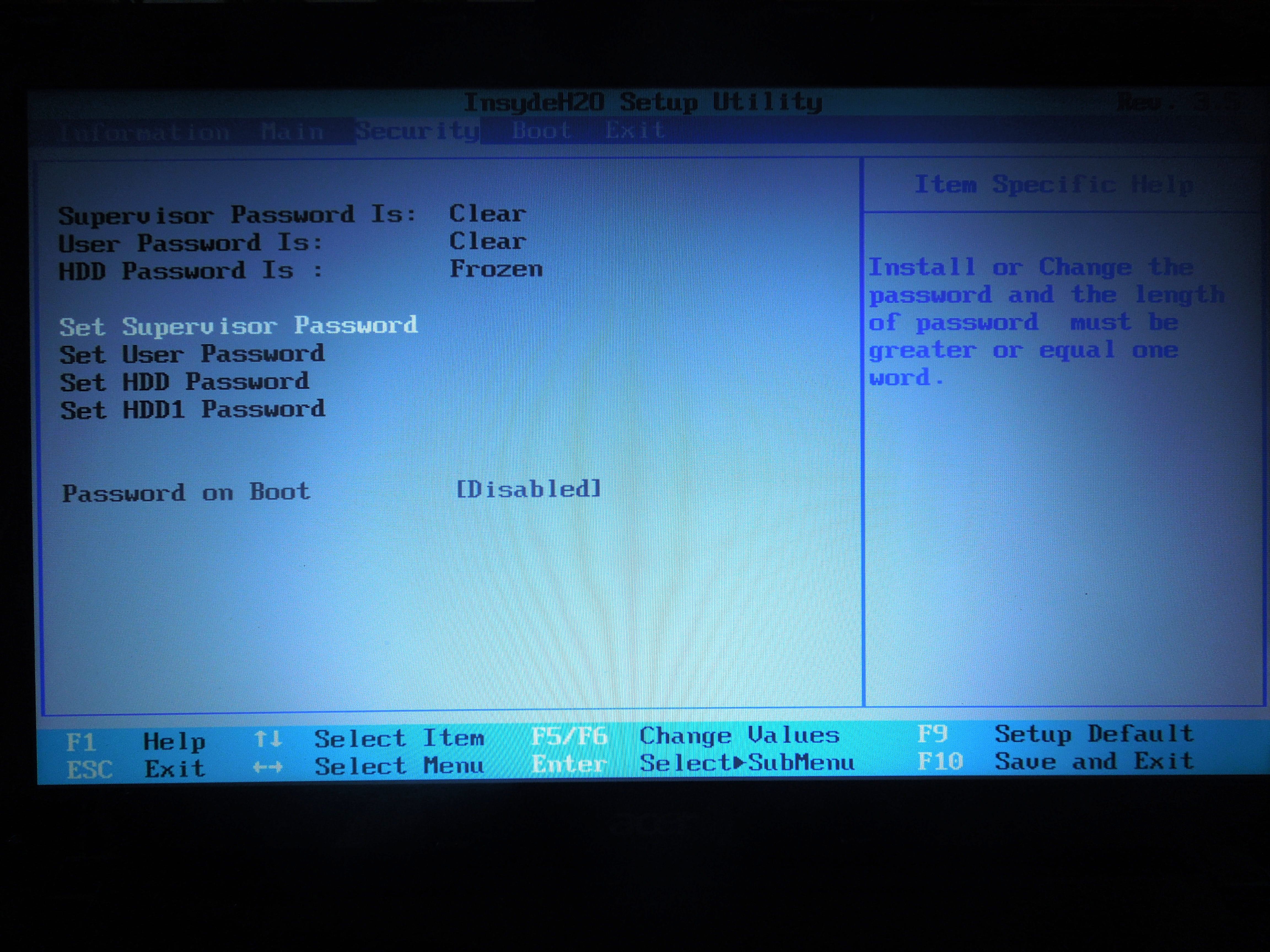

      2. Je n'ai pas d'autres menus dans le boot, il est assez limité ...
          Vu que le pc est prévu pour un seul disque , il n'y a pas de menu : hdd order .
          Dans le menu boot order, vous mettez le network boot en dernier , en 6eme position.
          Le pc va bouter sur le 1 er disponible , ca sera le SSD .
          Ou , si vous voulez fignoler, vous mettez le SSD dans le logement du HDD , et inversement.
          Le SSD devrait apparaitre dans HDD ...
          1. Bonsoir !
            Je viens effectivement d'intervertir les deux disques durs, et le problèmes à disparu : Le SSd apparait bien dans le boot, et est devenu "disque 0" dans l'ordre (dans le gestionnaire des disques)
            Impeccable ! Je n'avais pas pensé à ça, merci beaucoup !
