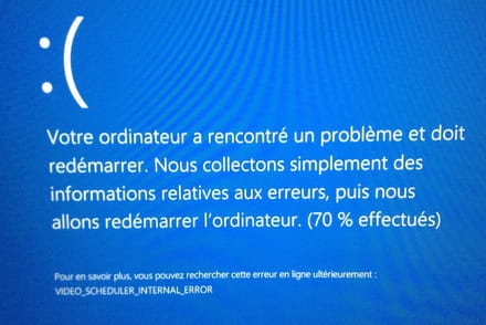

Il a commencé à Freezer en plein milieu d'un jeu sans aucune raison. Puis après redémarrage la carte graphique ne fonctionnait plus en jeu ce qui a fait crasher encore mon pc.

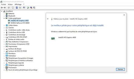

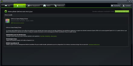

Mes drivers sont à jour :

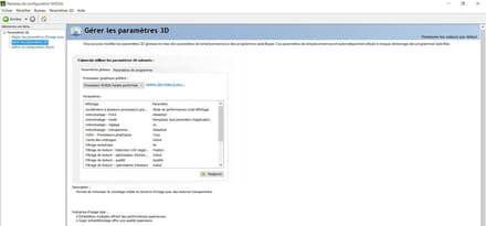

J'ai bien ma GTX sélectionné :

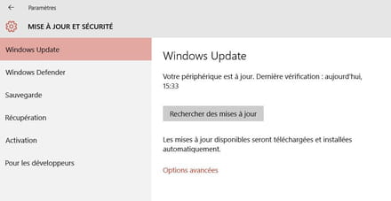

Et Windows 10 est à jour :

Bonsoir, j'aila même carte graphique que toi et je suis aussi sous Windows 10, en ce qui concerne les drivers, il y a eu une mise à jour de Nvidia pour win 10 il y a 1 semaine et également pour le logiciel Nvidia Geforce Experience. Donc vérifie que tu as bien les dernières versions, par contre, je n'installe que les version "stables" pas les versions "béta"
Bonne chance
BlackMagic17 Messages postés 11 Statut Membre
Je suis pose que suis à jour : http://www.zimagez.com/zimage/718eca9373fa41a88a6466250102fc772.php

Le problème c'est enfin résolu merci pour votre aide.
Le plus dur c'était de savoir d'où cela venait. En fait il fallait allé dans gestion des périphériques et supprimer la carte nvidia et ses drivers. Puis simplement re telecharger le pilote d'avant sur le site nvidia et l'installer. ^^
