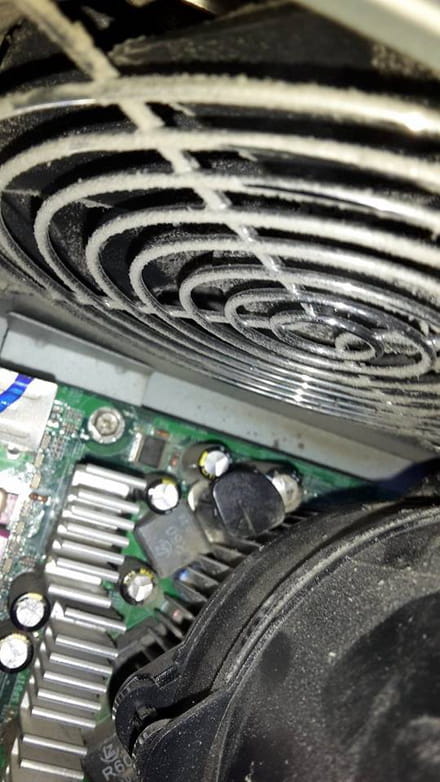

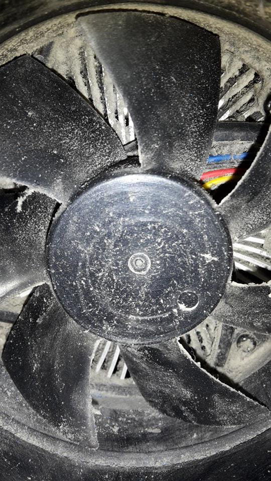

Il y a quelques jour j'ai retrouvé chez moi un vieux PC, j'ai tout de suite voulu savoir s'il marchait encore. Avant de l'allumer je l'ai ouvert et la mauvaise surprise de la poussière partout.
J'aurais besoin de conseil pour le nettoyer, quel matériel et quelle technique utilisé. J'ai lu qu'on pouvait utiliser des pinceaux est-ce vrai et pour toute les partie du PC (surtout pour les circuit imprimé) ?

ContributeurBonjour,
en effet il est poussiéreux :-p
Avant de faire toute manipulation, il est recommandé de débrancher l'ordinateur.
Le pinceau est un bon outils pour retirer la poussière sur les ventilateurs et les circuits imprimés. Pour les parties restreintes et la poussière un peu plus tenace, on pourra utiliser un coton tige. Dans le cas des radiateurs, j'utilise une bombe d'air sec ou un compresseur. -
Utiliser une bombe à air, un sèche cheveux à faible puissance, ou encore un petit soufflet pour chasser la poussière vers l'extérieur.
Le pinceau n'est pas la bonne solution, il y a risque de dommages, les composants sont fragiles.
Cordialement.
