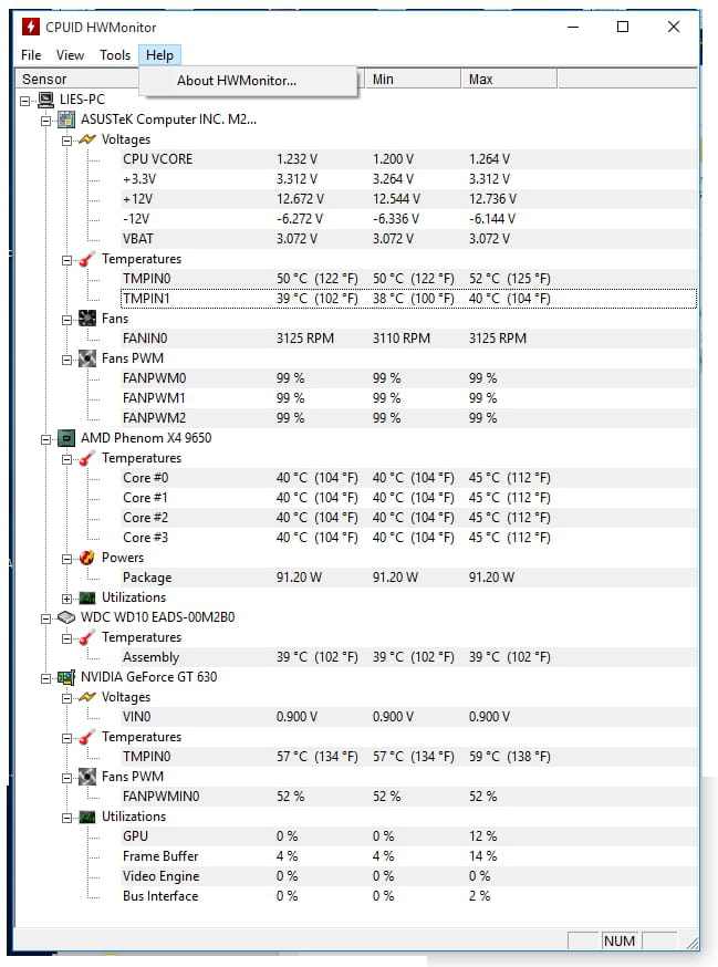

Depuis un petit temps je ne peux plus jouer aux jeux video ou regarder une video sans que l'ordinateur redémarre. Je pense que c'est peut être un problème avec la carte graphique puisqu'avant l'écran s'arrêtait et se rallumait et j'avais une petit message du genre le pilote de la carte graphique a été récupéré. Je ne suis plus sur du message j'aurai du le noter. Mais j'ai aussi un problème de memoire insuffisante parfois depuis que je suis passé à windows 10. Comment être sur que cela vienne de la carte graphique ? Ca peut aussi venir de l'alimentation non ? Elle est vieille.
En tout cas j'ai fait du nettoyage pour enlever la poussière mais ça na pas changé grand chose.

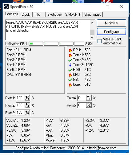

J'ai telecharger speedfan et je vais vous mettre les différentes températures des composants?
Merci d'avance.

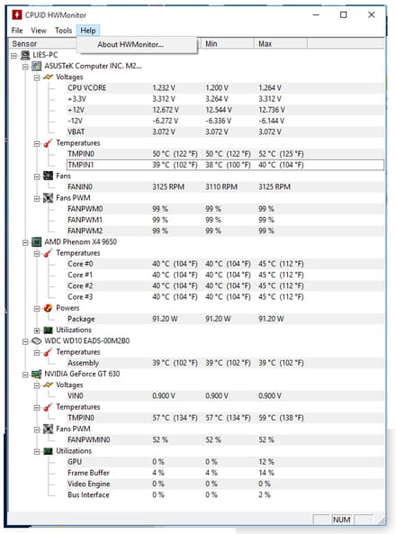

merci pour les températures mais SpeedFan n'est pas très clair, essaye avec HWMonitor stp

je ne vois aucune surchauffe mais il faudrait faire le test en charge (lecture vidéo, jeu,...) en mode fenetré
le seul souci que je vois (mais n'a rien à voir)c'est le ventilo CPU tout le temps à fond, il doit te casser les oreilles

La température a vite atteint les 100 °C
ben oui, c'est la carte graphique, ou au moins son système de refroidissement qui ne fonctionne plus
