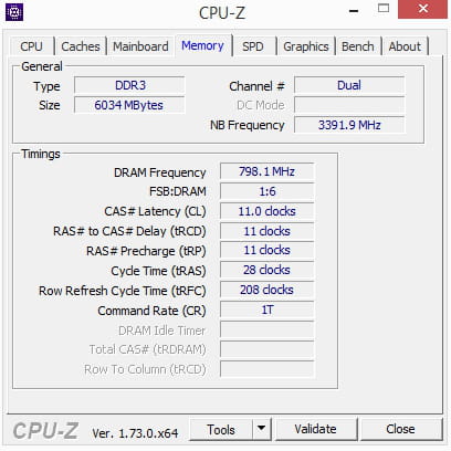

**CPU-Z
partie memory:
il détecte bien 6GoRAM

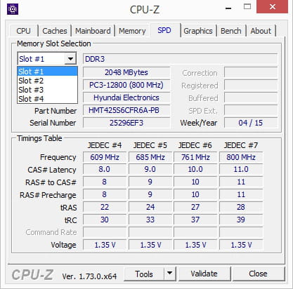

partie SPD:
je vois que j'ai 4 slots pour la RAM
Le slot #1 a 2Go de RAM
mais 2. 3. 4. sont vides?...

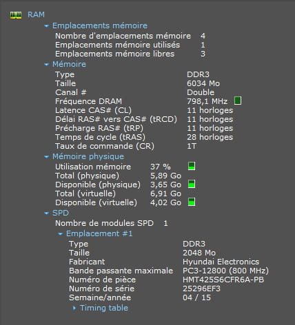

**Speecy
j'ai toujours 4 slots
et un seul d'utilisé toujours par 2Go de RAM

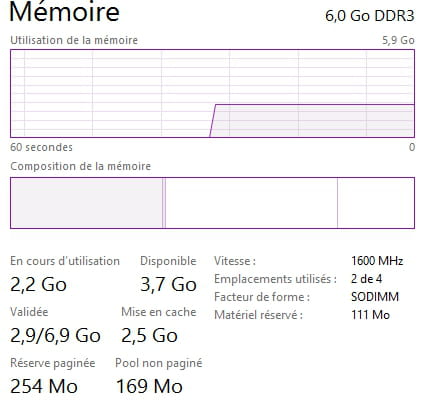

Le probleme c est que j'en ai 6 (via le gestionaire des taches)
et une barette de 6Go ca n'existe pas à ma connaissance...
Comment ça se fait?

**CPU-Z
partie memory:
partie SPD:
**Speecy
Comment ça se fait?

Salut, le plus simple est de regarder physiquement dans ton ordinateur, la ram et le disque dur sont faciles d'accès en général.
Je viens de regarder les caractéristiques de ton ordinateur asus R510JX XX107H et tu as 4Go de ram intégrés à ta carte mère et 2 Go DDR3L.
