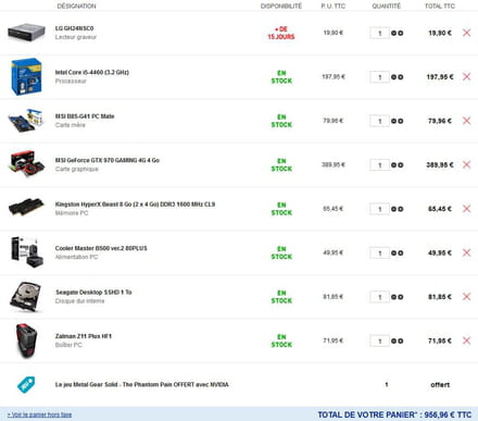

  9. C'est très mal équilibré ^^ je te proposes ça à 955€ sans Windows sachant que Windows coûte 110€ sur Amazon et est en promo à 58€ sur cdiscount (je te conseille de le prendre maintenant même si tu ne prends pas ma config) :)
    Lecteur CD: https://www.ldlc.com/fiche/PB00185740.html
    Processeur: https://www.ldlc.com/fiche/PB00166882.html
    Carte mère: https://www.ldlc.com/fiche/PB00148589.html
    Carte graphique: https://www.ldlc.com/fiche/PB00174305.html
    RAM: https://www.ldlc.com/fiche/PB00145156.html
    Alim: https://www.ldlc.com/fiche/PB00184495.html
    Disque dur: https://www.ldlc.com/fiche/PB00152730.html
    Boîtier: https://www.ldlc.com/fiche/PB00157514.html

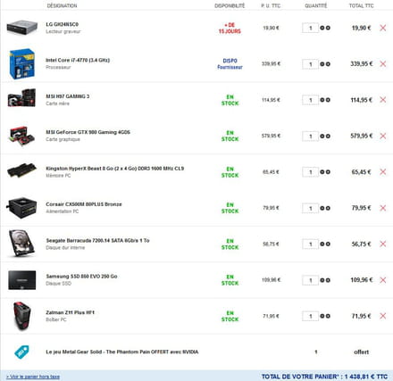

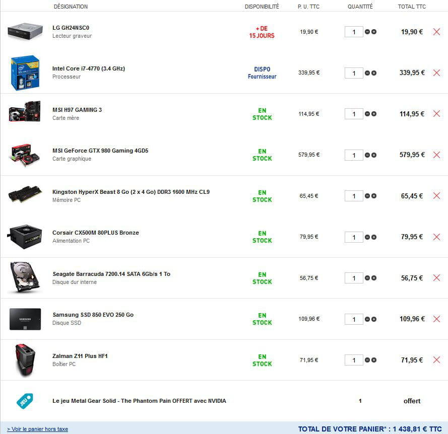

  10. Ça c'est à 1440€ sans Windows

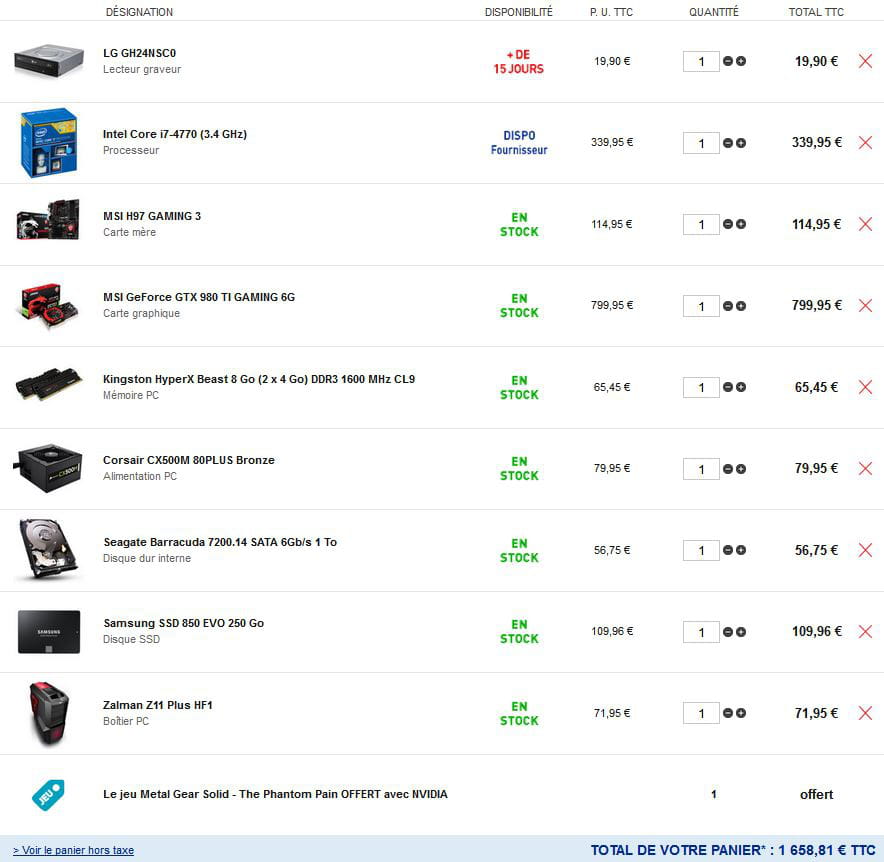

    1. Et ça c'est à 1660€ sans Windows, je ne proposes rien au-dessus parce que j'estime que c'est beaucoup d'argent dépensé pour pas grand chose en plus :)
