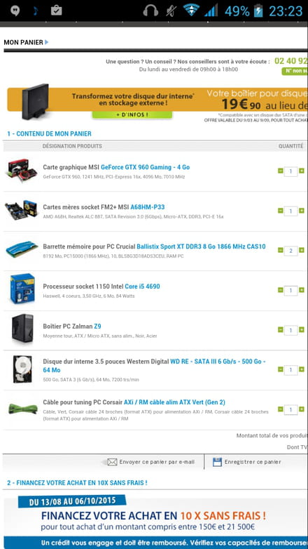

Salut tlm je me suis fait une petite config et vue que j'y connais rien au niveau des cablage de la taille des pièce si dans mon boitier sa pourrais rentré ...ect donc voilà ma config :
bon je pouvais pas copier le lien si vous avez besoin de plus d'info je suis la + PS dites moi si il manque des pièce

  1. 4Go de VRAM dans la carte graphique c'est bien trop, la carte mère a des socket pour AMD et tu as pris un processeur Intel, 16Go de RAM c'est bien trop et 500Go de disque dur c'est pas assez ^^

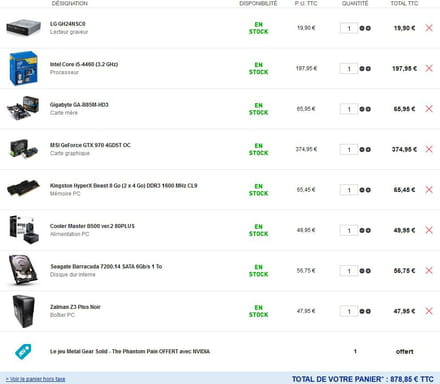

    Donne-moi un budget et je te ferai une config :)
    1. À vraie dir je voulait 800euro mais je voudrais 16go RAM (star citizen est gouremant ) en carte graphique le maximum le reste peux d'importance carte mère juste 2ddr3
    2. Je souhaiterais la meilleure config pour 800€ même si sa dépasse un peux comme je l'est dit plus 3 chose que je trouve importante
      :la carte graphique (voilà pourquoi j'ai pris 4go)
      :le RAM
      : le processeur
      J'ai pris une config trop "puissante" pour qu'il tien dans la duree et dans 4 ans je n'aurais cas changer les pièce
    3. @McNovaQuand tu prends une carte graphique de 4Go c'est pour faire de la 4K avec des graphismes super hauts donc c'est vraiment de l'argent par les fenêtres. Pour la RAM même GTA 5 qui est le jeu le plus gourmande ne prends pas 4Go de RAM. Ta config ne vas pas tenir 4 ans avec cette carte graphique c'est pour ça que je te conseille de suivre mes conseils et de prendre une GTX 970 avec l'argent économisé ^^
      Honnêtement laisse-moi t'en faire une, tu vas regretter :)
  2. désolé de poster 3 message d'un coup mais j'ai finis par trouver le PC que je voudrais avoir il est parfait https://secure.m.ldlc.com/basket/ voilà le lien je voudrais savoir si tout et compatible que si j'achète le tout je puise le monté qu'il ne manque rien et surtout si il a un sortie HDMI pour être connecter à ma T.V PS J'ai pas trouver l'os sur se site je l'est sur amazon à 45€ donc voilà au finale sa me reviendrais à 799,65 € TTC + la livraison (le prix et pas forcément très juste donc voilà j'attends votre avis en tout cas merci à tout le monde
    1. je vien de voir ton com je peux toujours remplacer la 960 par la 970 sur la config que je vien de te donne c'est celle que je voudrais mais si tu peux me faire mis aucun problème je te fait confiance
      1. Je te proposes ça pour 878€ :)
        1. Je peux te proposer ça à 878€ :)
          1. désolé mais c'est un petit peux trop cher pour moi je pense dans le future change de carte graphique en gt 970 comme tu me la conseiller ou autre mais je suis limité tu pourrais quand même me dir si il y un pris HDMI (pour connecter à ma T.V ) et si tout est compatible histoire qu'il ne manque rien merci quand même de ton aide
            1. Tu fais comme tu veux, je peux peut-être t'économiser 30€ sur cette config (848€) mais si tu prends la GTX 960 il faut que tu sache que tu n'arriveras jamais à la revendre et donc qu'il faudra que tu achètes la GTX 970 plein prix: 380€ :)

          3. je ne souhaite pas faire tourner tout les jeux en ultra du moment que c'est beau et fluide la config que je t'est montré me convient .plus tard je compte bien investir dans une carte graphique très puissante mais pour l'instant mon budget et limite . mais du coup tout est compatible ? au niveau des pièce il manque rien je pourrais le monté de que je l'aurais reçu ?
            1. Oui tu peux après c'est pas de problèmes :)

            1. oui domage je n'est pas les moyen il me restait un peux j'ai donc remplacé mon i5 par un i7 va jeter un coup d'œil sur le lien il s'actualiser tout seul normalement et j'aurai windows7 gratuit et je compte le mettre à jour pour windows 10 et voilà
