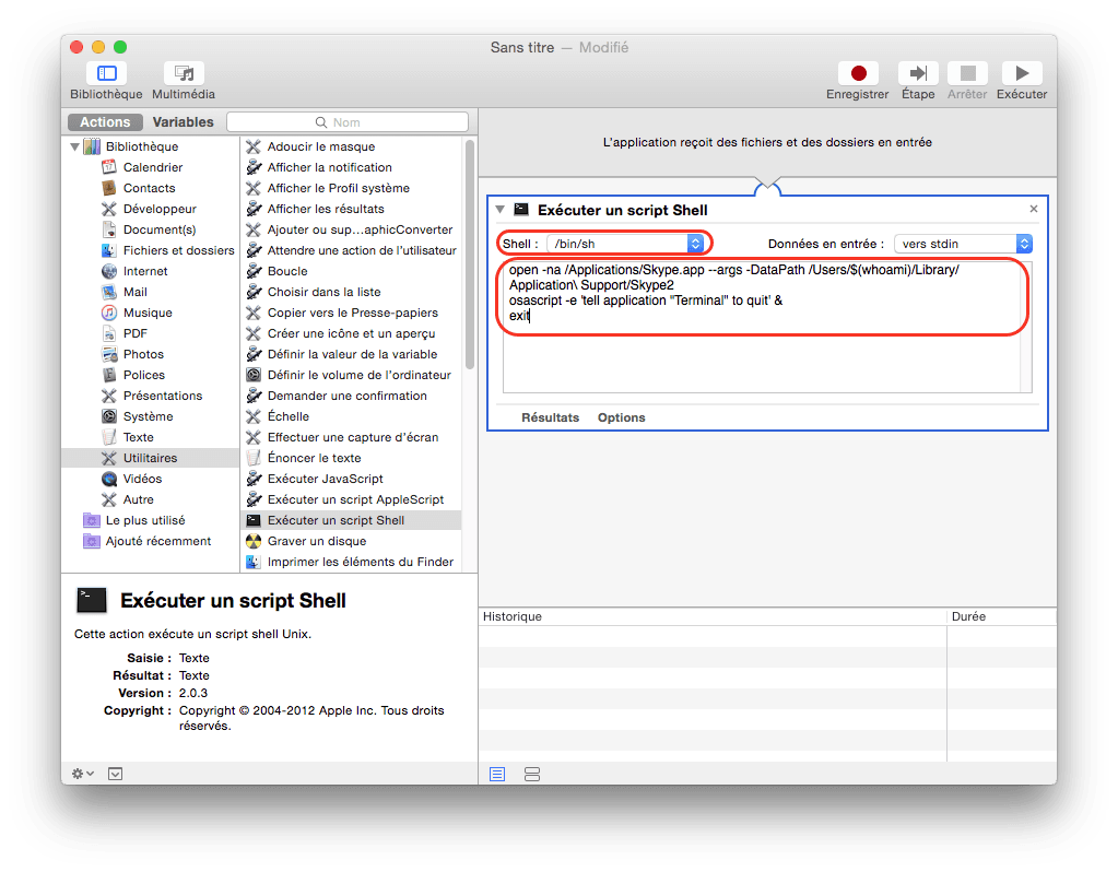

  10. _Ritchi_ Messages postés 21130 Date d'inscription   Statut Contributeur Dernière intervention   6 135
    Bonjour @nnie
    Le souci avec l'extension .rtf de TextEdit n'existe pas chez moi car j'ai modifié il y a longtemps les préférences de TextEdit afin que le format par défaut soit le format texte.
    Pour le souci avec la fenêtre Terminal qui reste ouverte, voici la solution:
    #!/bin/sh
    open -na /Applications/Skype.app --args -DataPath /Users/$(whoami)/Library/Application\ Support/Skype2
    osascript -e 'tell application "Terminal" to quit' &
    exit
    Pour le besoin de Profiler31 d'avoir ses deux Skype lancés dès le démarrage de son Mac (voir ici), voici la solution:
    - ouvrir le menu Pomme -> Préférences système -> Utilisateurs et groupe
    - déverrouiller si besoin le cadenas en bas à gauche
    - sélectionner son compte utilisateur dans la colonne de gauche
    - sélectionner l'onglet "Ouverture"
    - utiliser le bouton + pour ajouter Skype1 et Skype2 dans la liste "Ouverture automatique à l'ouverture de session"
    Si Profiler31 exécute exactement tout ce que nous lui avons dit, alors il devrait avoir résolu son souci.

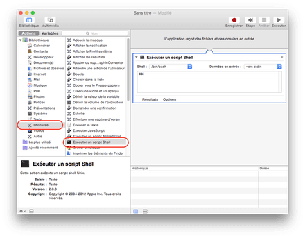

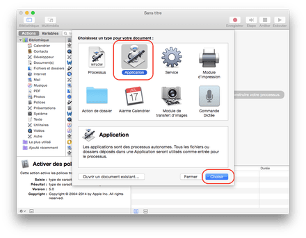

    1- Lancer Automator situé dans le dossier Applications
    2- Automator demande ce qu'on veut faire: cliquer sur "Application" et cliquer sur le bouton "Choisir"

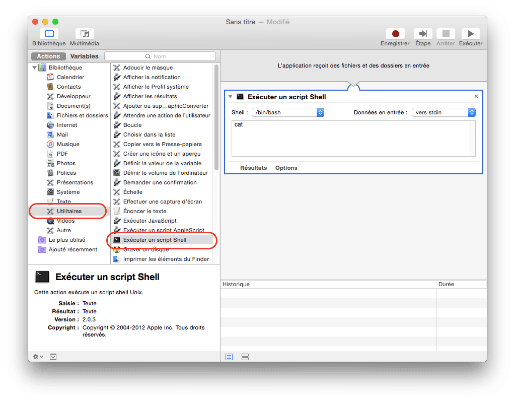

    3- Dans la colonne de gauche, choisir "Utilitaires" puis double cliquer sur "Exécuter un script Shell":
    4- Dans la partie droite, indiquer "Shell = /bin/sh"
    5- Remplacer "cat" par notre script amputé de la première ligne:
    6- Dans la barre de menu d'Automator, ouvrir le menu "Fichier -> Enregistrer", donner un nom à notre application (Skype2 par exemple), choisir l'emplacement où le fichier doit être sauvegardé (dossier Application par exemple) et cliquer sur "Enregistrer"
    7- Refermer Automator
    8- Ouvrir le dossier choisi pour ranger notre nouvelle application et faire glisser l'icône de notre application dans le Dock
    9- Faire un clic-droit sur l'icône du Dock afin d'activer "Options -> Ouvrir avec la session"
    10- Penser à désactiver le démarrage automatique de l'ancien script skype2.command

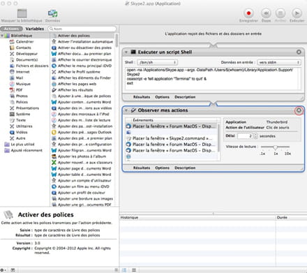

  13. @nnie Messages postés 2124 Date d'inscription   Statut Membre Dernière intervention   615
    Bravo et merci, Ritchi !
    Profiler31, tes soucis viennent du fait que tu as dû cliquer sur le bouton rouge Enregistrer en haut à droite : c'est ça qui lance Observer mes actions et qui te met la pagaille.
    Tu n'as plus qu'à revenir dans la fenêtre dont tu as mis une copie d'écran, cliquer sur la petite croix en haut à droite de Observer mes actions :
    et ensuite Menu Fichier => Enregistrer.
    Au final ça ne fait pas de différence avec le résultat obtenu par le simple fichier .command glissé dans le Dock, n'est-ce pas ?
