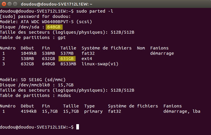

    Si inxi est installé, affiche ce que renvoie la commande
    inxi -Dx
    Sinon, affiches le résultat de
    sudo fdisk -l
    ou
    sudo parted -l
    (en fonction de ta table des partitions MBR ou GPT)
    1. La commande
      inxi -Dx
      renvoie : http://www.cjoint.com/c/EHunTRqDUqJ
      La commande
      sudo fdisk -1
      renvoie http://www.cjoint.com/c/EHunVcuwdyJ
      La commande
      sudo parted -1
      renvoie http://www.cjoint.com/c/EHunWc4RHlJ

    3. Je vais ouvrir ma bête et vous prendre en photo mon disque pour vous prouver qu'il est bien en 500Go !
    4. Et là on aura un disque dur de 640GB.... XD
      WDC WD6400BPVT-5
    5. Contributeur
      @DimitrouilleJe suis au regret de t'annoncer que tu as bien un disque de 640 Go ;-))
