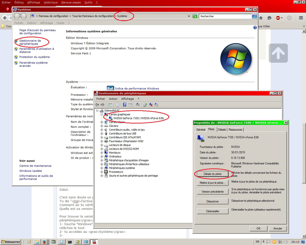

    Pour trouver la version, il faut aller dans le Gestionnaire de périphériques :
    1- touche "Windows" appuyée et resté enfoncée + touche "Pause-Attn" et relâches le tout
    2- tu accèdes au Système
    3- Cliques sur Gestionnaire de périphériques
    4- Dans Cartes graphiques, Cliques sur + pour développer
    5- Combien as-tu de cartes visibles
    6- Cliques droit sur ladite carte (GeForce 8400)
    7- Propriétés > Dans l'onglet général, rubrique État du périphérique, y a-t-il marqué Ce périphérique fonctionne correctement ?
    8- Puis dans l'onglet Pilote , quelle est la version exacte du pilote ?
