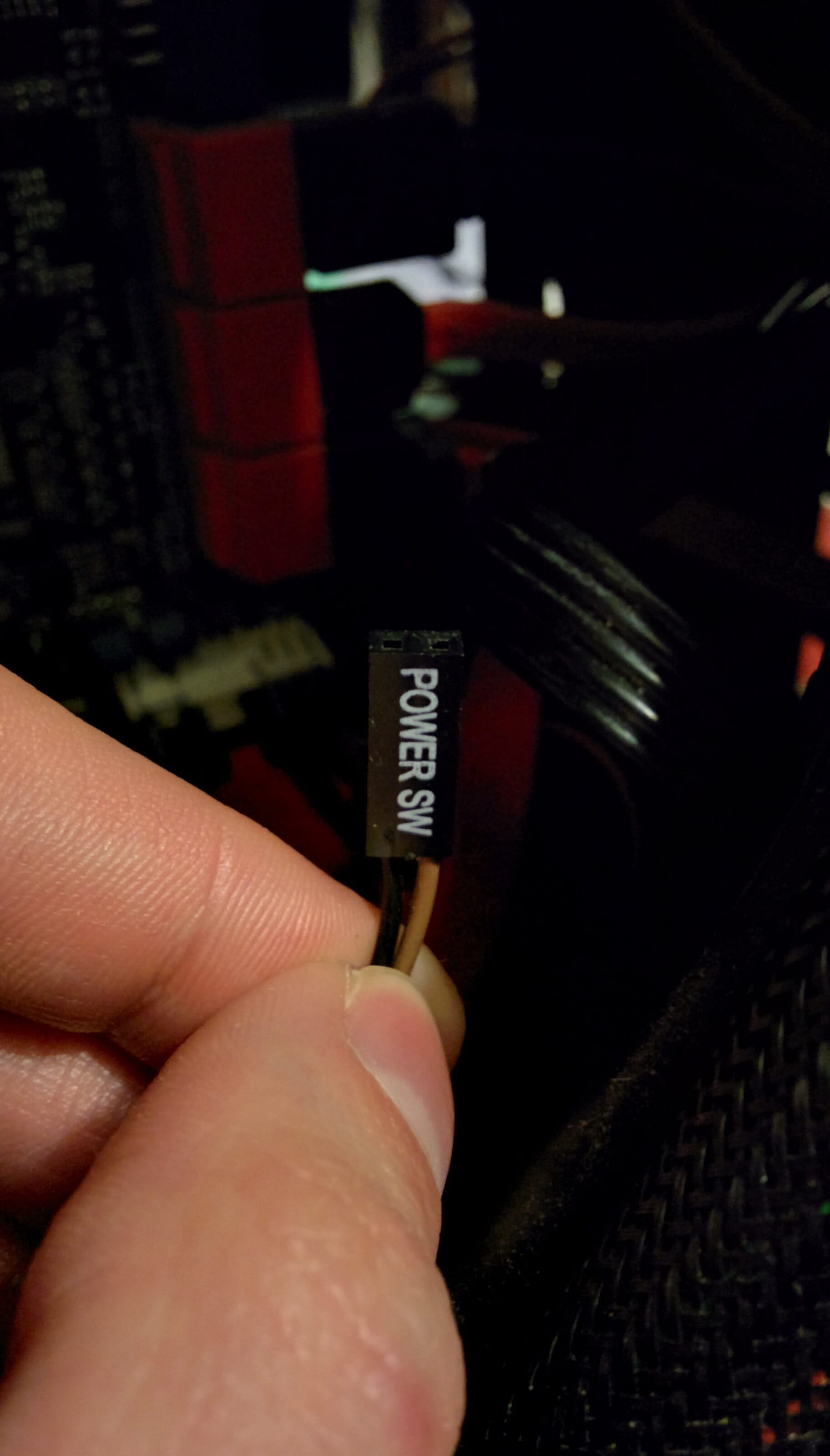

bonjour j'ai un souci avec un pc que l'on m'a demander mettre à jour sauf qu'une foi le pc chez moi celui-ci ne démarre plus alors qu'il fonctionner très bien avant d'arriver,j'ai poster une vidéo pour que vous voyez ça.
ce que j'ai tenté en vin:
-dépoussiérage
-débranché et rebrancher tout le composants en redémarrent le pc a chaque foi
https://www.youtube.com/watch?v=2ccq1UsVOxQ&feature=youtu.be
  1. Bonjour
    Essaie.
    Retire la pile du bios qui est sur ta carte mère, et remet là après quelques instants.
    Laisse refroidir ton pc avant.
    Attention au courant statique, touche de l'acier avant de toucher a ta
    carte mère.
    1. désolé d'avoir été si long à répondre enfin bref j'ai réussi à trouver la cause de la panne c'est en fait le câble qui relie le bouton de démarrage à la carte mère qui a un problème je vous mets la photo
