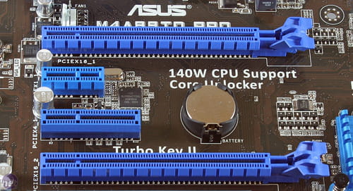

      Pour la retirer, il faut regarder sous la carte, tu as un sabot sur le port PCIe, comme ici à droite :
      Il faudra le pousser, afin de le débloquer, veille également à dévisser la plaque arrière, qui doit probablement l'être pour maintenir la carte graphique.

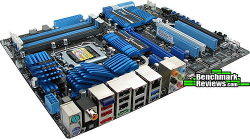

      Bah oui, une carte mère, qui ne possède PAS de sortie HDMI, elle fait comment pour avoir une fiche HDMI?
      Voir la documentation technique: https://dlcdnwebsites.asus.com/maintain/web/500.html ;-)
      Et celui, qui me trouve un port HDMI la dessus :
      Faudra qu'il m'explique où il le trouve ;-)
