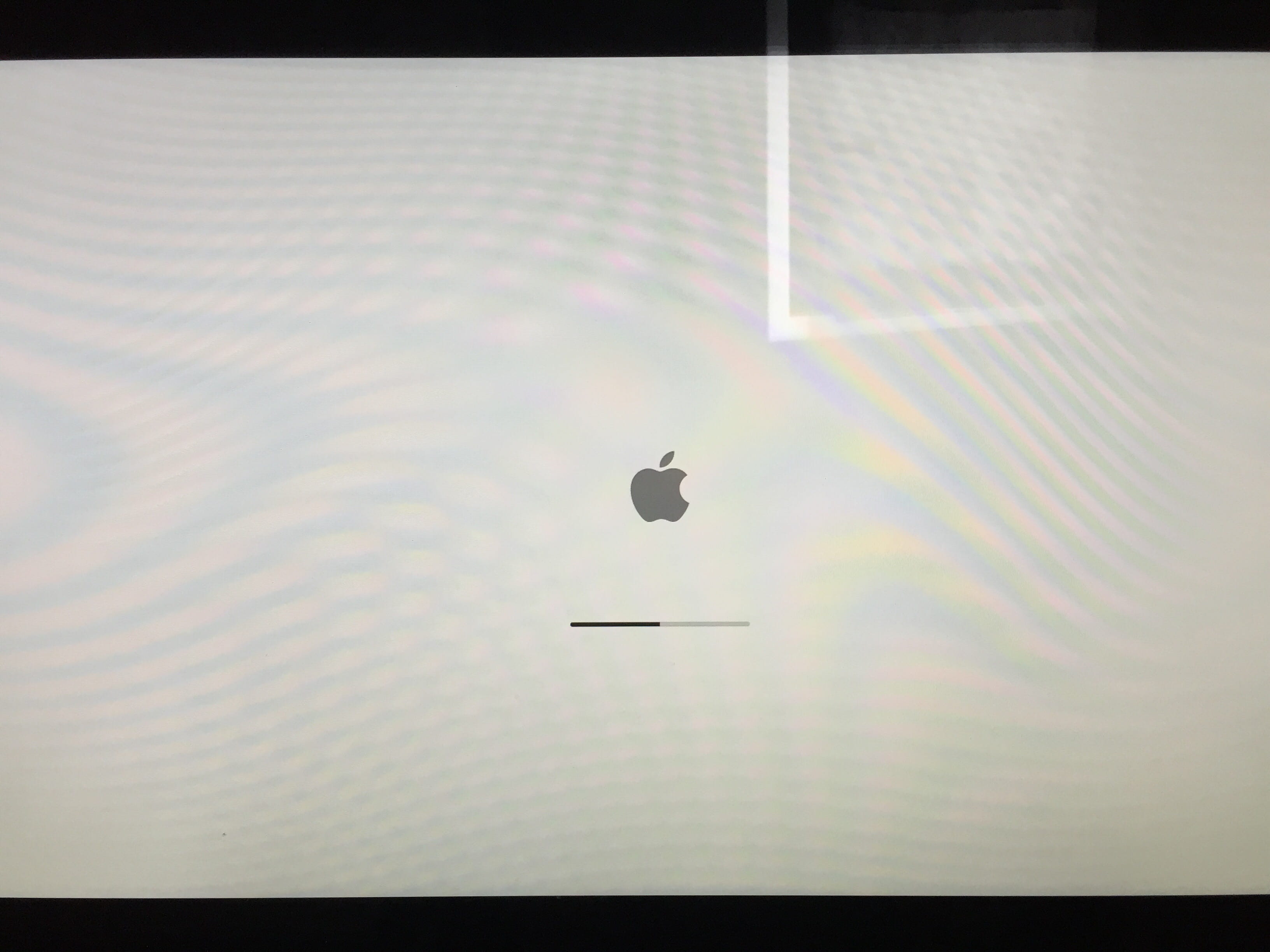

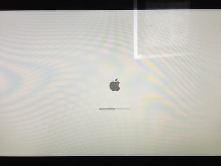

Bonjour à tous,
J'ai voulu passer de Mavericks (Mac OS X 10.9.5) à Yosemite sur mon IMac hier soir, après avoir lancé la mise à jour, tout s'est bien déroulé après jusqu'à l'étape "écran blanc avec la pomme et en-dessous la barre d'avancement". Effectivement la barre d'avancement s'est arrêtée à la moitié.
J'ai d'abord pensé que cela prendrai du temps et l'ai donc laissé comme cela toute la nuit mais en me réveillant ce matin, je m'aperçois que j'en suis toujours au même point. Je n'ai malheureusement pas pris la précaution de faire une sauvegarde avant cette tentative.
Pouvez vous m'indiquer la démarche à suivre pour revenir à Mavericks ou passer à Yosemite sans encombres?
Un grand merci par avance au personnes qualifiées qui pourraient me sortir de ce mauvais pas.
Voici des conseils qui pourront t'aider: Yosemite installation : un problème ? des solutions !.
Ceci dit, rien n'est garanti dans ces manip et le meilleur conseil que j'ai trouvé est attendre sans rien toucher comme indiqué ici:
OS X Yosemite Installation Stuck with Minutes Remaining? Wait!.
Ce blocage peut se produire aléatoirement lorsque la personne ne fait pas une "Clean installation": cela pourrait être du aux fichiers tmp, aux fichiers cache, aux applications de tierces parties, aux nombreux fichiers systèmes de l'ancienne version Mac OSX, ... qui sont traités ou nettoyés. Ces ralentissements seraient plus fréquent lors d'une installation faite directement depuis le téléchargement de Yosemite depuis App Store...
L'appui sur les touche Cmd et L pendant cette longue phase d'attente permet de voir ce qu'il se passe.
Forcer l'arrêt du Mac est risqué surtout si on n'a pas fait de sauvegarde avant car l'issue est souvent un reformatage du disque et donc perte de ses données.
En espérant que ma réponse n'arrive pas trop tard,
Ritchi-
Bonjour _Ritchi_
Merci pour ta réponse j'ai osé l'arrêt forcé car le Mac commençait à chauffer sérieux.
Et finalement bonne surprise au redémarrage , l'installation de Yosemite (malgré cet écran figé) s'était apparemment terminée normalement puisque qu'immédiatement après avoir rebooté, je suis tombé sur les pages de config habituelles d'un nouvel OS: choisir la langue, paramètrer ICloud, etc...
Et tout roule... Même si j'ai eu une grosse frayeur!!
Dorénavant ce sera sauvegarde de fichiers avant toute autre modif.?
Bonne continuation à tous? -
