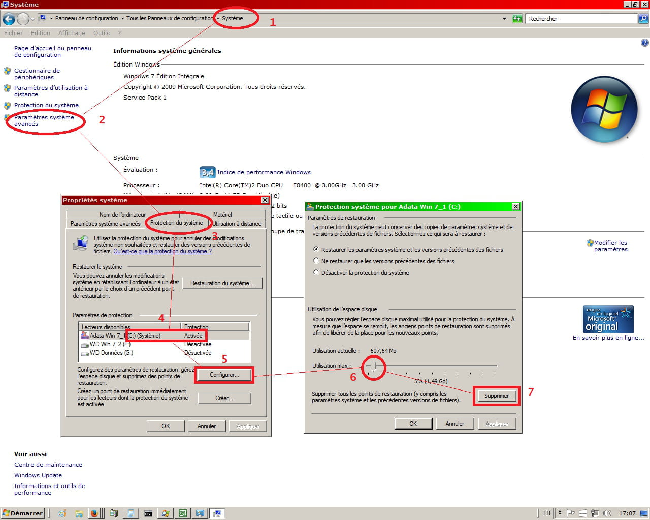

    A-- Supprimer les 'vieux' points de restaurations qui encombrent C:\
    1- vérifier l'espace disque sur C:\
    2- supprimer les points de restauration
    3- créer un point de restauration de suite
    4- re-vérifier l'espace disque sur C:\ (il aura diminué)
    5- Si ce n'est pas assez, il y a certainement des répertoires temporaires 'Temp' ou des répertoires/fichiers cachés de Windows pleins... > vérifier la taille de:

    Pour les écrans voilà le chemin:
    Démarrer > Panneau de configuration > Système > Paramètres système avancé > Dans 'Propriétés système', clic sur l'onglet 'Protection du système' > Sélectionner le disque C:\ puis clic sur case 'Configurer' > limiter l'utilisation de l'espace disque à 5 Go par ex. avec le curseur > Clic sur 'Supprimer' afin de supprimer les points de restauration > Clic sur 'Confirmer': les points sont supprimés > OK

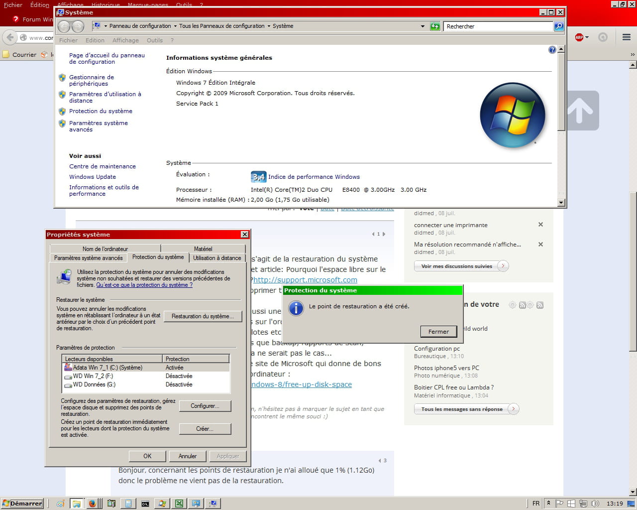

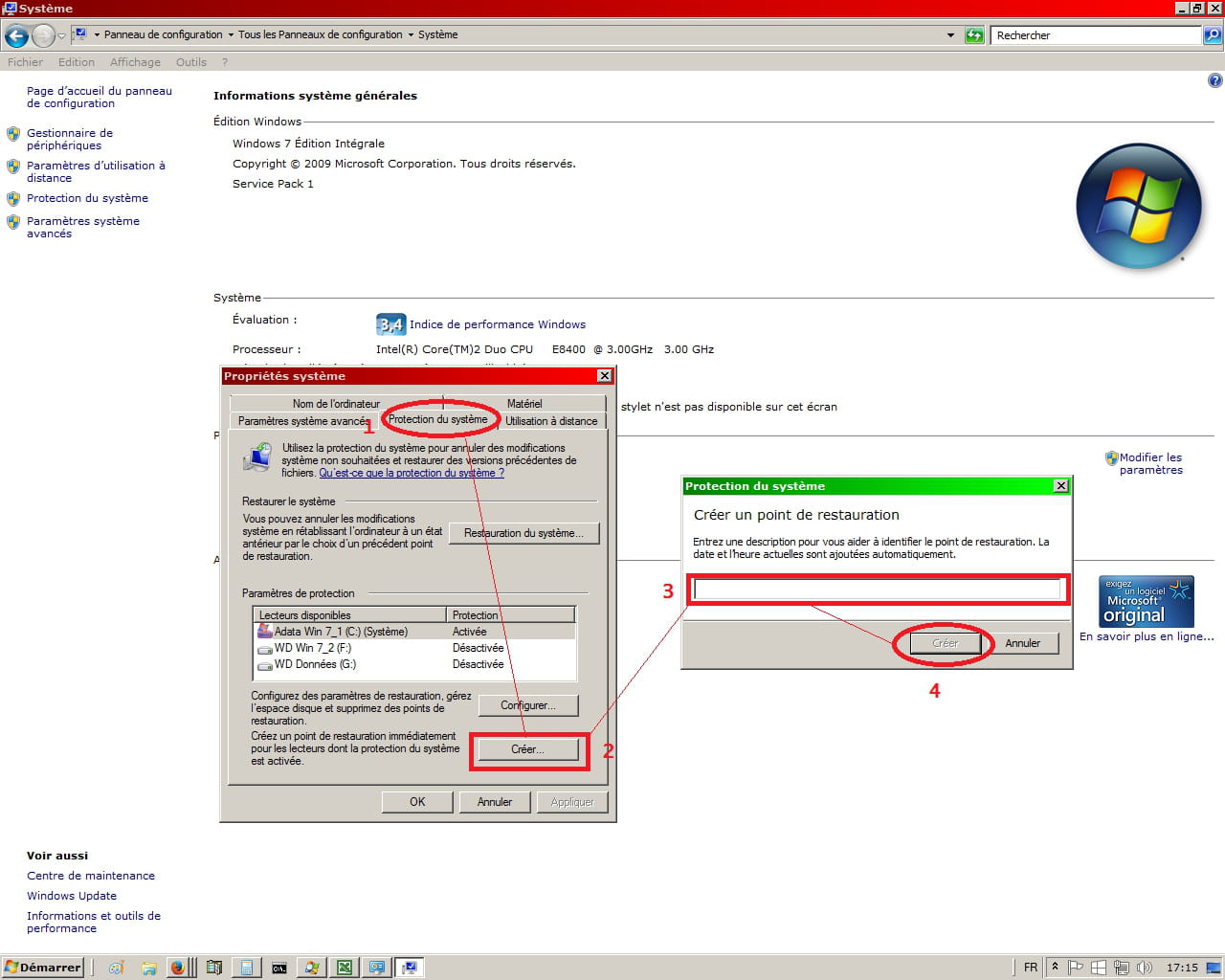

    Ensuite il faut créer un point de restauration immédiatement:
    Dans 'Propriétés système', clic sur l'onglet 'Protection du système' > en bas, clic sur 'Créer' > Créer un point de restauration: donner un nom (par ex. "point OK") > la date d'aujourd'hui sera automatiquement ajoutée:
    OK > OK etc... pour sortir
    Pour la sauvegarde, c'est plus délicat > il faut sauvegarder un un périphérique externe par ex. (clé USB ou disque dur USB)
