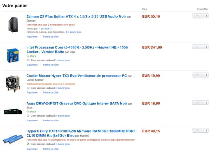

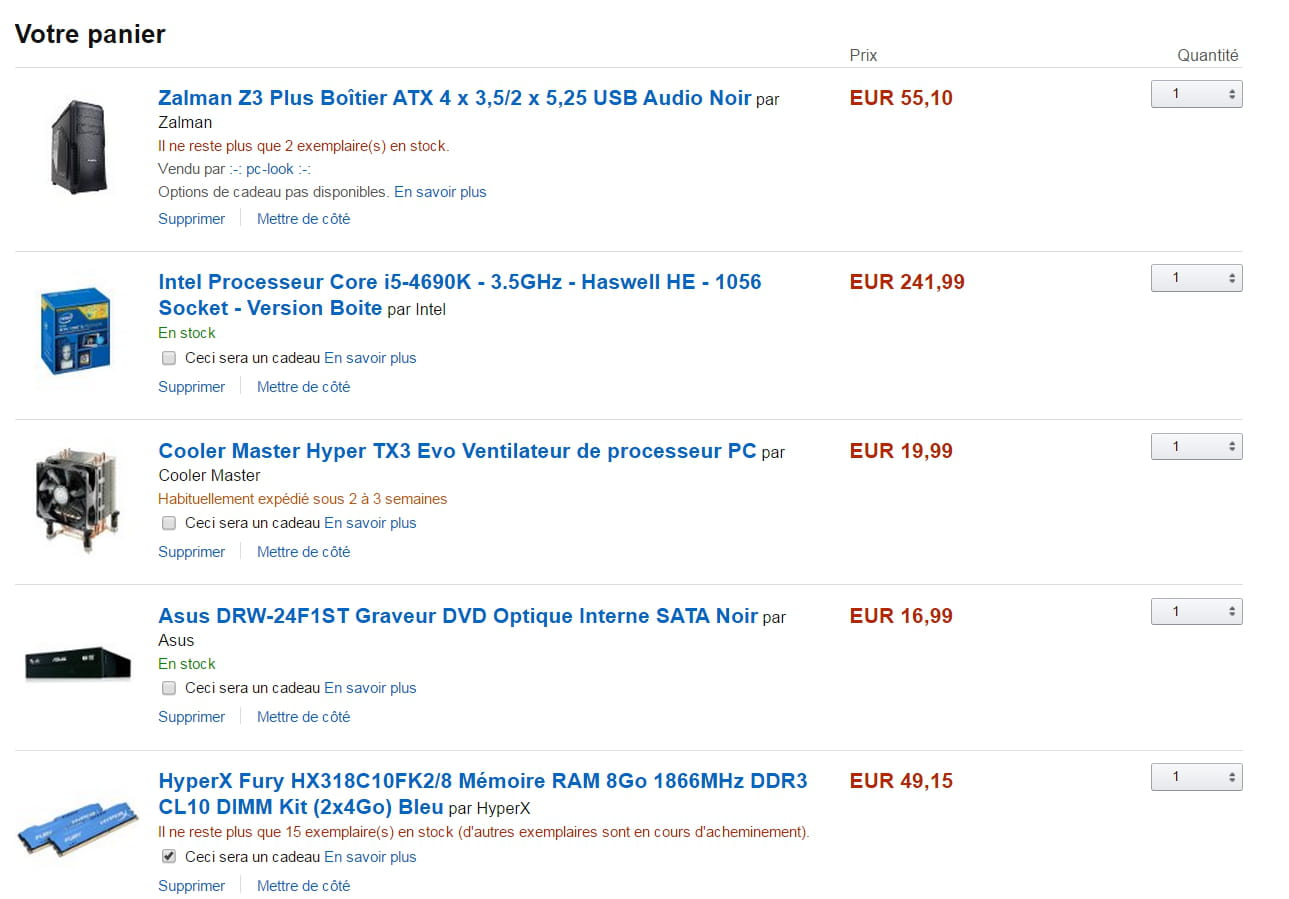

  16. randanplan54 Messages postés 51 Statut Membre
    Rebonjour à tous,
    voilà, j'en ai terminé avec les composants pour mon futur pc gaming,
    j'ai fait une capture d'écran en deux fois pour vous montrer l'ensemble de la liste, je vous fais remarquer que je garde mon ancienne carte graphique 660 gtx de geforce nvidia,
    j'ai hésité pour le i5 4690 normal et celui overlocké 4690k
    pour rappel, je veux un pc pour de longues années (les plus longues possible)
    merci de me donner vos avis pour cet achat, est ce que cela vous parait un bon résultat définitif?

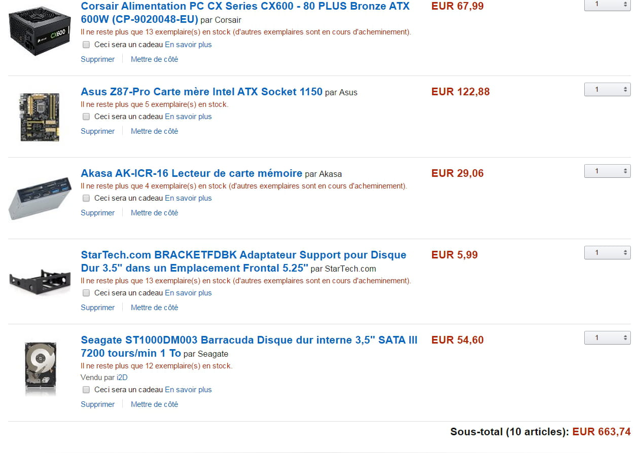

  17. randanplan54 Messages postés 51 Statut Membre
    capture 2:
    il y a t-il quelque chose à rajouter ou tout cela vous semble correct? merci à vous tous
    1. epango Messages postés 36739 Date d'inscription   Statut Membre Dernière intervention   4 271
      Je ne sais où tu as choisi tes composants. Une CM avec un Z97 aurait été préférable.
    2. randanplan54 Messages postés 51 Statut Membre
      ah d'accord et pourquoi? elle n'est pas assez puissante ou récente cette carte mère là?
      je l'ai choisie car elle a un bluetooth intégrée, ce dont j'avais absolument besoin pour faire fonctionner de la musique de mon pc vers un baffle bluetooth
      j'ai choisis mes composant chez Amazon.fr
    3. epango Messages postés 36739 Date d'inscription   Statut Membre Dernière intervention   4 271
      Z97 est mieux adaptée à ce cpu. Toutefois, si c'est pour le bluetooth, c'est un choix qui se justifie.
