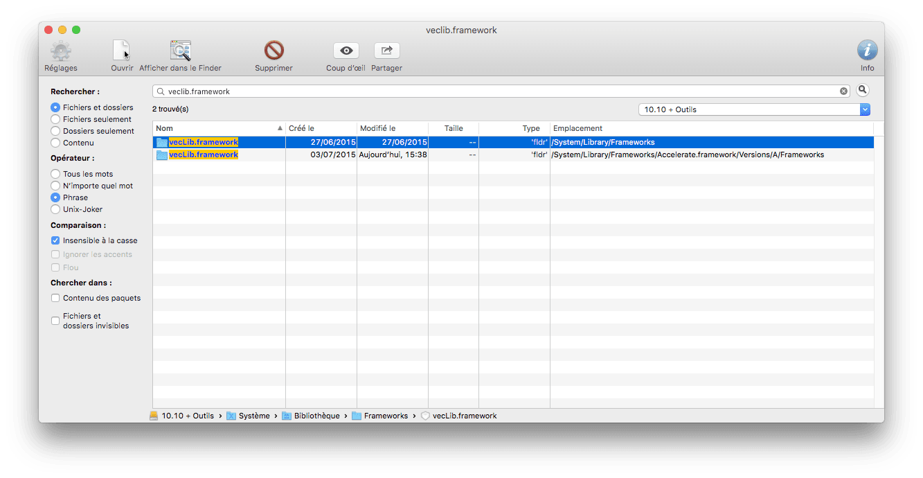

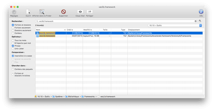

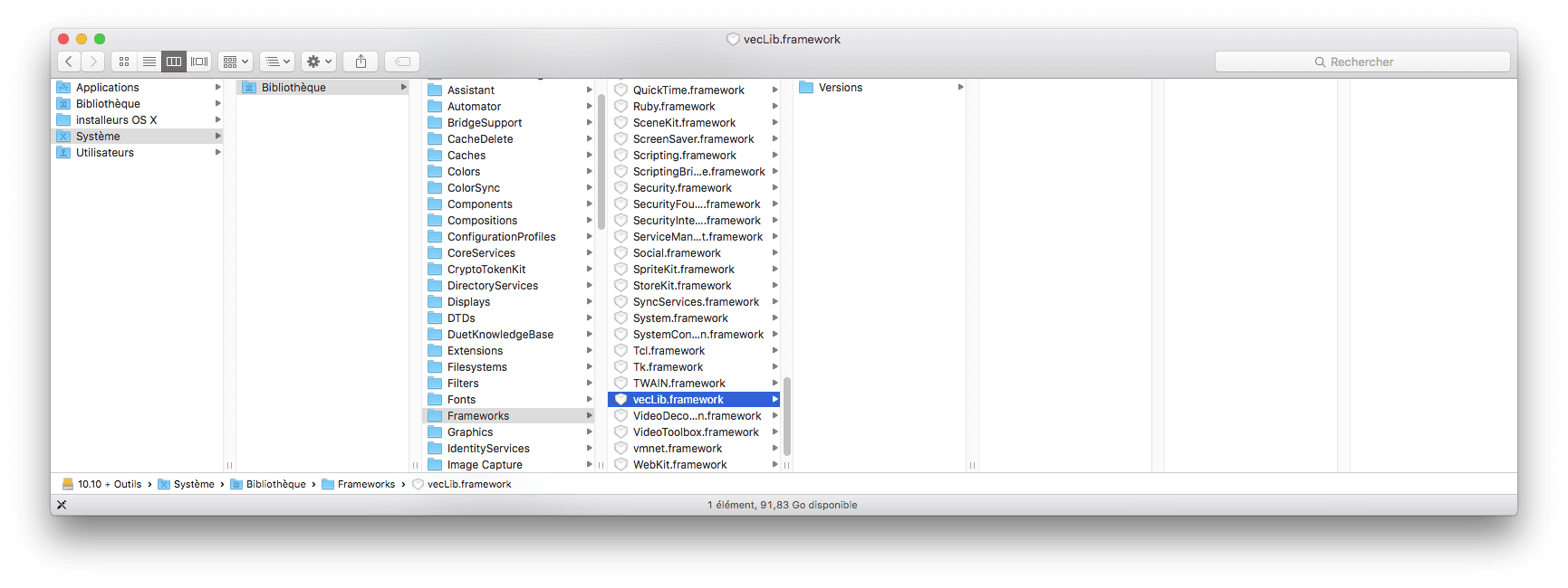

    Il y a 2 endroits ou se trouvent ce module. Voir la copie écran ci dessous.
    Il faut donc y aller manuellement et remettre le module à l'endroit manquant. Le système va demander le mot de passe Admin pour accepter. Normal.

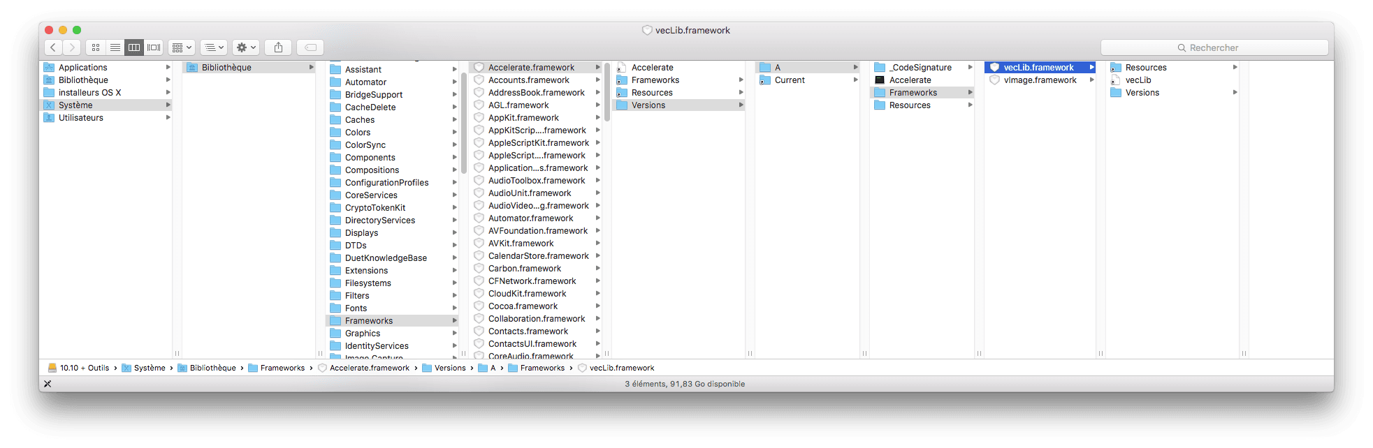

    2. Je ne sais pas de quelle bibliothèque exacte tu l'as retiré, mais ce n'est pas grave, on le retrouve comme ça :
      - Tu regardes le chemin indiqué dans mes copies d'écran,
      exemple tu vois dans un des cas le chemin suivant : System/Library/Framework
      ça correspond à cet endroit :
      - Le Disque dur / le Dossier Système / le Dossier Bibliothèque / le Dossier Frameworks
      Donc dans ce dossier Frameworks tu dois y retrouver un module nommé "veclib.framework"
      Si, il n'y est pas, c'est que c'est à cet endroit que tu dois à nouveau le remettre par simple glisser-déposer...
      Sinon, regarde ici : c'est presque au même endroit, mais plus loin et il fait 25Mo environ, alors que le premier fait environ 8Ko.
      - Le Disque dur / le Dossier Système / le Dossier Bibliothèque / le Dossier Frameworks / Accelerate.framework / Versions / A / Frameworks
      Mets la présentation en colonne, ça sera plus facile de suivre le chemin, comme sur mes copies d'écran.
