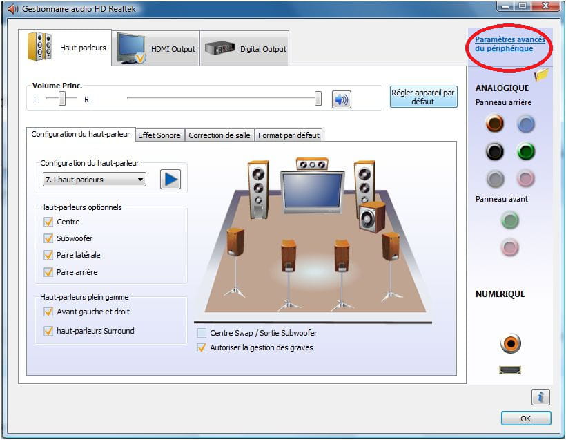

    2. bonjour,
      en générale, pour résoudre ce problème il faut entrer dans gestionnaire audio Realtek et voir dans "Paramètres avancés du périphérique".
      il y a beaucoup de version de Realtek mais j'ai mis cette image juste a titre indicatif.
      1. Merci de ta réponse , mais mon realtek ne contiens pas autant d'options que le tien , paramètres avancés inclus :/
