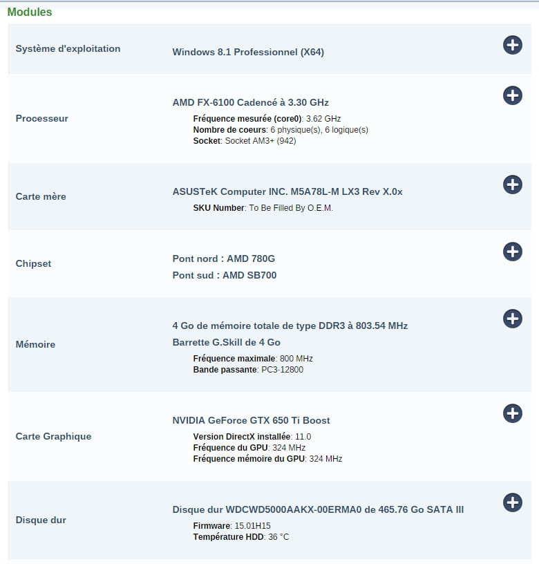

Bonjour et merci d'avance pour votre attention
voila je me retourne vers vous après des heures de recherche pour m'aider a savoir quoi changer dans mon ordinateur ?
L'astuce:
+ je veut un ordinateur qui est a jour avec les jeux vidéo et aussi avec les dernier logiciel Aftereffect / photoshop vu que je fait aussi du GFX et vidéo
+ meilleur magasin a mon avis c'est Newegg.ca (oui je suis au canada) mais si vous me conseiller un autre sa sera avec plaisir
voila ma config :
ou (si y a pas l'image)
Système d'exploitation
Windows 8.1 Professionnel ?(X64)?
Processeur
AMD FX-6100 Cadencé à 3.30 GHz
Fréquence mesurée (core0): 3.62 GHz
Nombre de coeurs: 6 physique(s), 6 logique(s)
Carte mère
ASUSTeK Computer INC. M5A78L-M LX3 Rev X.0x
SKU Number: To Be Filled By O.E.M.
Chipset
Pont nord : AMD 780G
Pont sud : AMD SB700
Mémoire
4 Go de mémoire totale de type DDR3 à 803.54 MHz
Barrette G.Skill de 4 Go
Fréquence maximale: 800 MHz
Bande passante: PC3-12800
Carte Graphique
NVIDIA GeForce GTX 650 Ti Boost
Version DirectX installée: 11.0
Fréquence du GPU: 324 MHz
Fréquence mémoire du GPU: 324 MHz
Disque dur
Disque dur WDCWD5000AAKX-00ERMA0 de 465.76 Go SATA III
