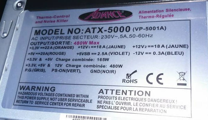

Alimentation:
Je vous remercie de bien vouloir m'aider :)
  1. BP'S Messages postés 1607 Statut Membre 316
    Je t'aurai bien conseillé de changer d'alim, les Advance sont de piètre qualité.

      Puis-je vous demandez la quel des deux irait le mieux ? ^^
    3. Djo La Force Messages postés 22035 Statut Contributeur 1 839
      Salut
      Alors 500 watts suffisent amplement et après, quel budget tu as pour la carte-graphique?

  2. fabul Messages postés 42183 Date d'inscription   Statut Modérateur Dernière intervention   6 071
    Ton alim n'est que de 480Watts , ne fournirait peut être pas si tu prends une carte qui consomme trop.
    Mais DDR3 DDR5 n'a rien a voir. pas de problème a ce niveau.
