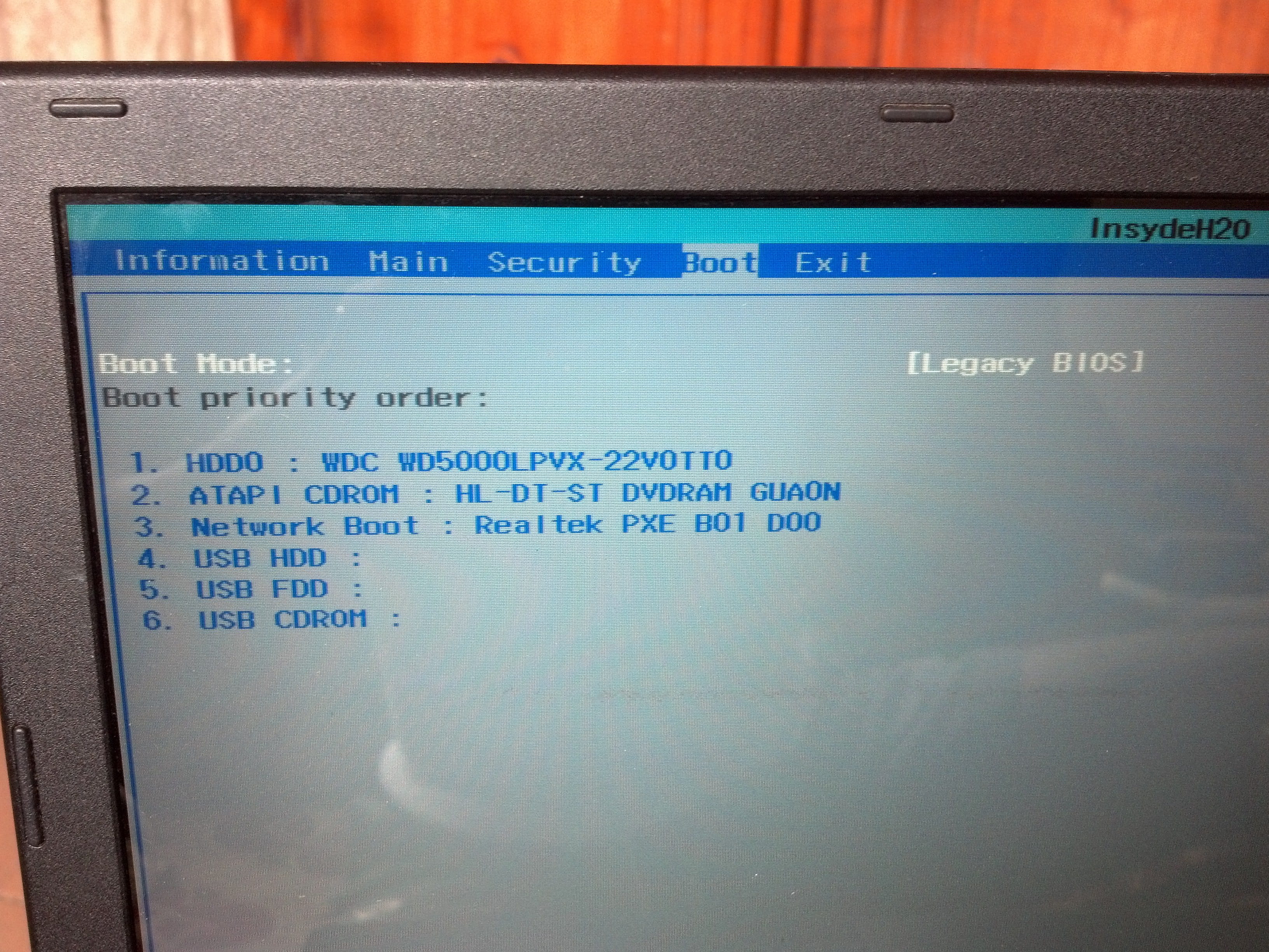

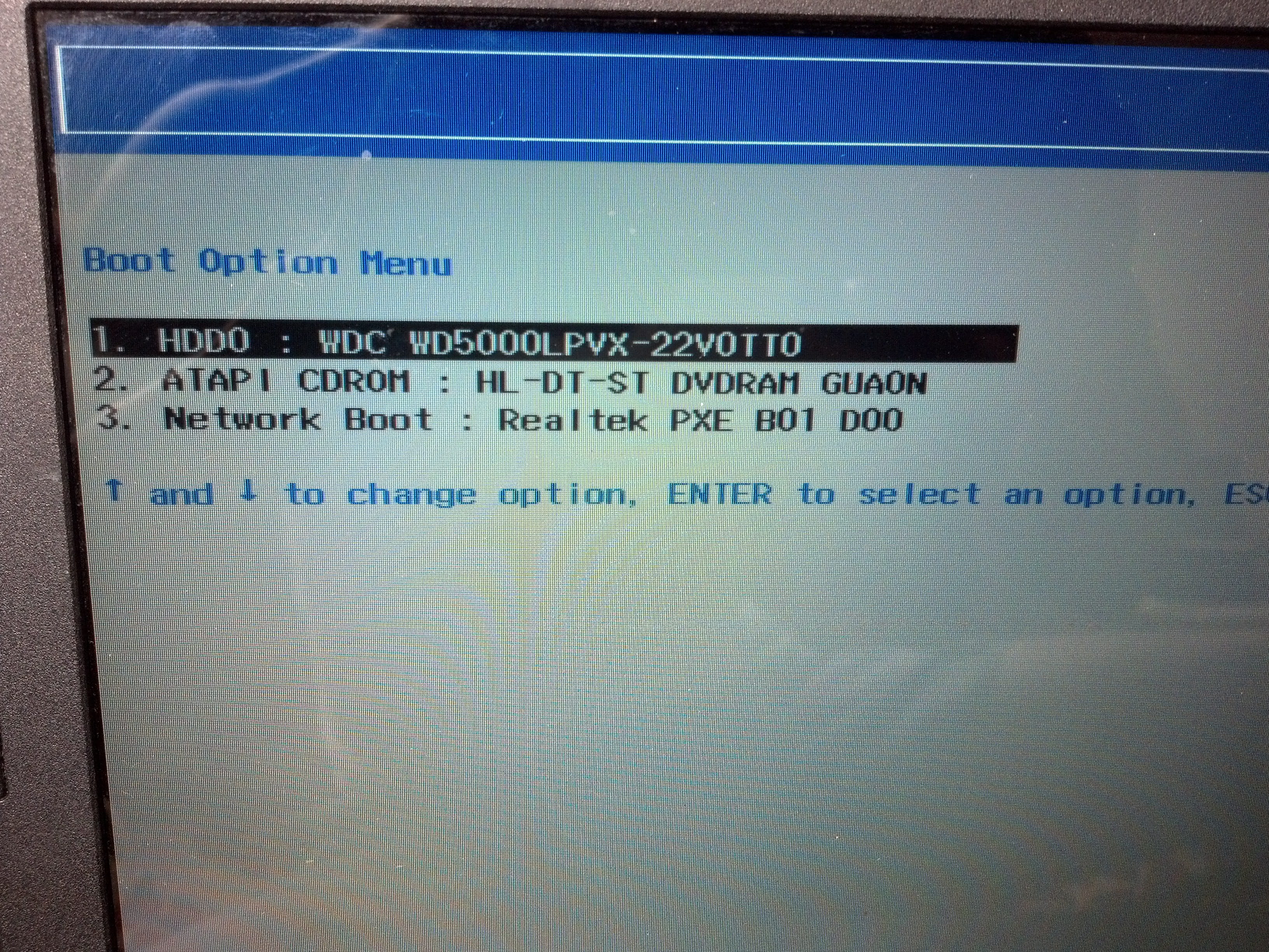

Bonjour,j'ai un soucis avec mon Acer E1-510 j'ai pu installer mon Ubuntu avec succes mais le probleme est qu'il n'affiche pas le Grub d'ubuntu au demarrage pour que je puisse demarrer sur le systeme de mon choix . J'ai esseyer de demarrer la machine et appuyant F12 pour acceder "Boot menu" . Je ne vois pas la partition ubuntu sur laquelle a été installer mon ubuntu. Sinon par defaut il demarre sur windows.
Je precise que je demarre la machine en mode "LEGACY BIOS"
