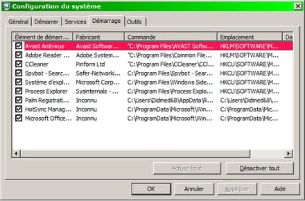

        dans msconfig , onglet demarrage , il n'y a rien ?
      3. j'ai tout enlevé oui

      1- soit avec msconfig:

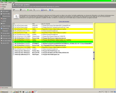

      2- soit avec d'autres softs genre 'Spybot search and destroy':
      et désactiver ce qui n'est pas nécessaire

      1. comme je l'ai indiqué au dessus, j'ai rien qui se lance au démarrage tout est décoché dans msconfig...
