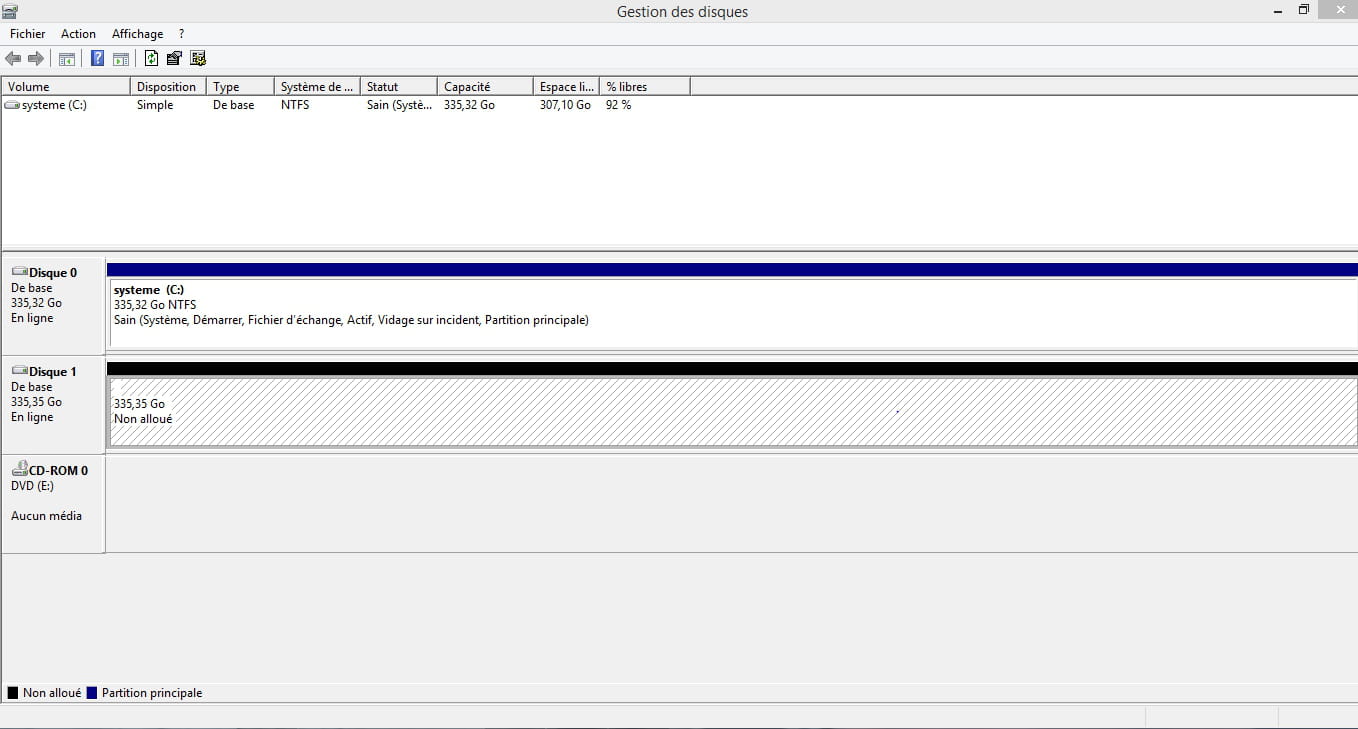

    Pouvez vous aller dans le gestionnaire de disques , et poster une copie écran de la fenetre ..

    Je t'invite aussi à jeter un coup d'oeil à la gestion des disques 'Windows + la touche X pour afficher les fonctions du menu Démarrer) et vérifier les informations qui s'y annonce pour ce qui est du HDD, si le DD y apparaît (une capture d'écran serait la bienvenue ;) ).

  3. tigroudu27320 Messages postés 584 Statut Membre 5
    Sannin_WD voici la capture d'écran
  4. phil2k Messages postés 10841 Date d'inscription   Statut Contributeur Dernière intervention   2 339
    Est-ce qu'il y aurait des fichiers à récupérer dans le disque 1 ?
    Si non , click droit, nouveau volume, formater, affecter une lettre de lecteur ..
    Si fichiers à retrouver, c'est plus dur .....

      La , il n'y a plus de partition .
      il a été formaté?
      Eventuellement , essayer avec recuva ...

  6. Sannin_WD Messages postés 4316 Statut Membre 758
    Merci pour la capture d'écran, tigroudu27320 :)
    @phil2k a complètement raison et si tu as des contenus à récupérer tentes de le faire via Windows (en installant des logiciels complémentaires) ou via l'autre OS que tu as déjà installé.
    Les suggestions ici https://forums.commentcamarche.net/forum/affich-37640569-recuperer-des-donnees-sur-disque-dur-et-cle-usb t'intéresseraient :).
    Une fois les contenus égarés mis à l'abri tu pourrais suivre la procédure à laquelle @phil2k t'invite : dans la Gestion des disques : clic droit sur l'espace « non alloué » - > créer un Nouveau volume simple et suivre les instructions de l'assistant.
