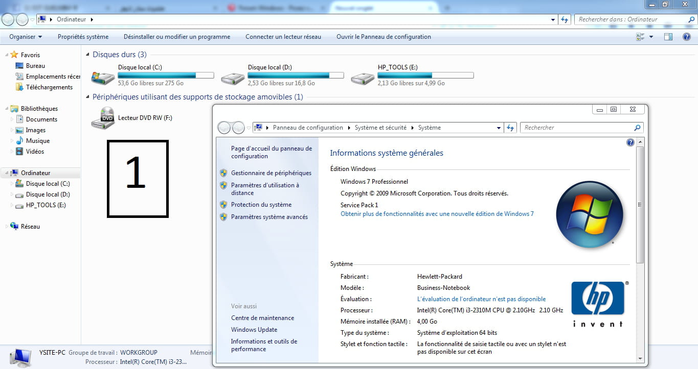

j'ai un hp probook 4530s avec un recovery (image1)

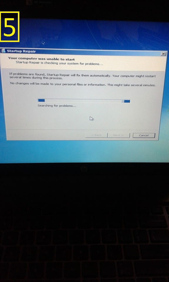

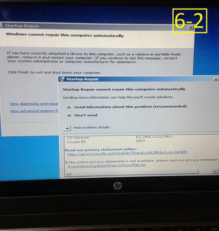

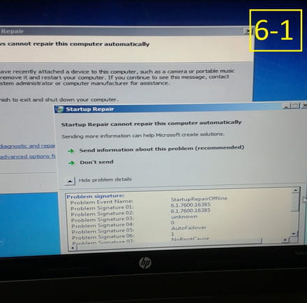

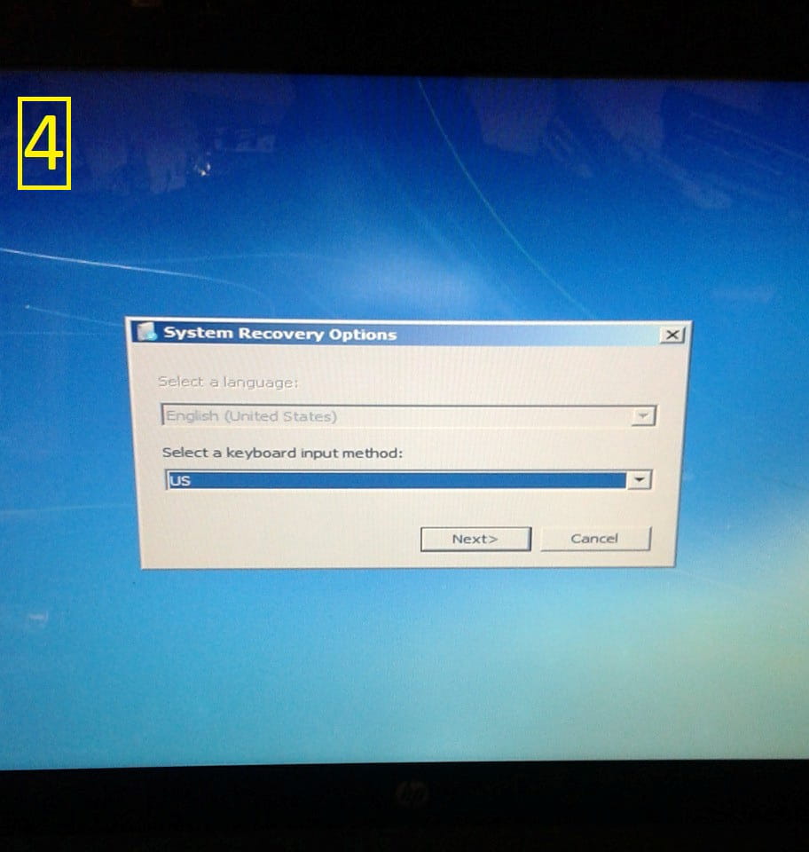

j'avais l'habitude de le formater à l'aide de ce recovery en appuyant sur la touche F11 au démarrage du pc. mais cette fois quand j'appuie sur cette touche le hp recovery manager ne se lance pas ! je vous laisse avec les images pour mieux comprendre le problème en attendant une solution et merci.

    bonjour, tu semble démarrer sur la console de réparation et non pas sur le recovery.
