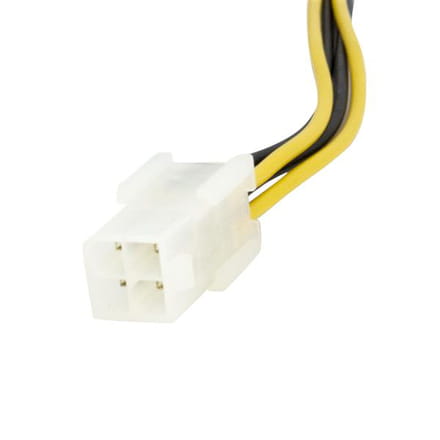

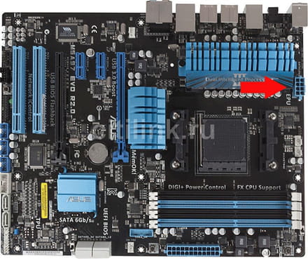

  1. "L'autre câble", c'est celui de 4 pins ?
    1. Le mien sort de l'alim en 2x 4pins (2x comme la photo) et va se brancher sur le port 8 pins en haut a gauche de ma carte mère ( ASUS M5A97 R2.0)
  2. C'est içi oui, une idée du problême ? l'alim est neuve je l'ai commandée sur LDLC

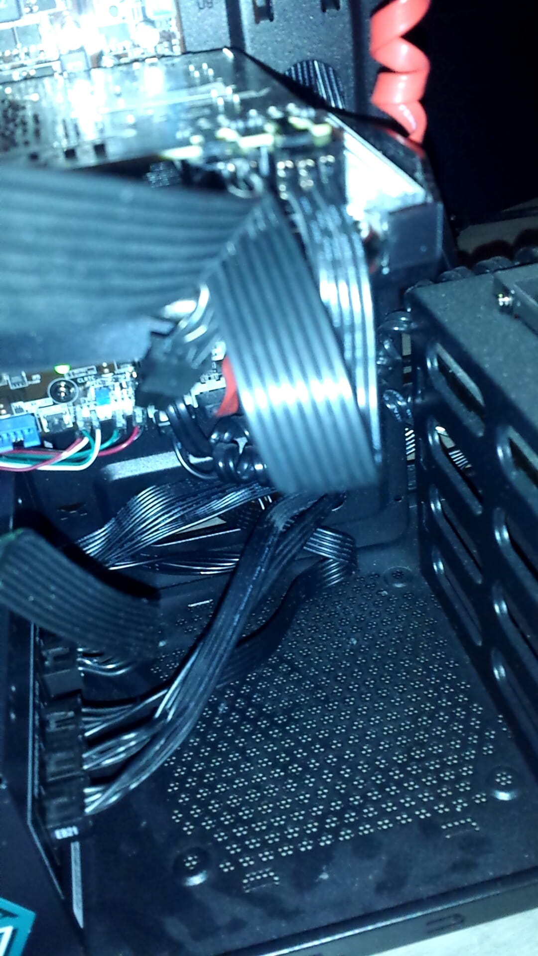

    1. La carte graphique a t-elle été raccordée à l'alimentation ?
    2. @FifousalinasOui, avec le même cable qui sors de l'alim sur PCI sur les deux ports d'alim de la carte grahique (un peu comme un cable pour alimenter les lecteurs et disques , un port tous les 5 cm, j'utilise deux ports sur le meme cable sur la CG, c'est peu etre ça, je vais essayer avec un seul cable d'alim)
  3. comme ceci
