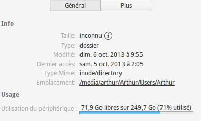

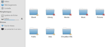

En branchant celui ci sur mon ordinateur sur linux : elementaryos-stable-amd64.20130810.iso , je ne peux pas accéder à mes fichiers qui sont marqués d'un cadena ou d'une croix comme suit :
Puis si je rentre dans un fichier avec une croix le message suivant apparaît :

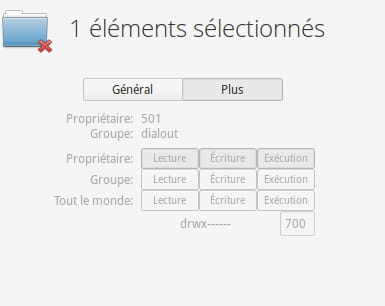

Voila les propriétés d'un fichier :

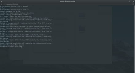

Et une de mes tentatives de modifications des droits d'accès dans le terminal :

Pour les dossiers avec un cadenas, c'est parce que tu n'as pas les droits d'accès, tu n'es pas le propriétaire, il suffit que tu ouvres ton gestionnaire de fichiers en root pour pouvoir y accéder (root a tous les droits y compris celui de bousiller le système alors fais attention)sudo files /media/arthur/.....
Ça te permettra de les copier, il faudra ensuite que tu changes le propriétaire pour pouvoir y accéder normalement (autrement qu'en root).

Si tu n'es pas root, tu restes toutefois soumis aux droits définis sur le système de fichiers (en d'autre termes à qui appartient le fichier, quels sont les droits, etc), que root ignorerait. Comme il est probable que ces fichiers soient configurés de sorte à n'être lisible que par leur propriétaire, et comme l'UID du l'utilisateur MacOS et ElementaryOS ne concordent pas, voilà probablement pourquoi tu ne peux pas les lire avec ton utilisateur ElementaryOS.

Fais un clic droit sur un des dossiers et regarde les propriétés. Peux-tu changer les permissions (propriétaire, lecture et écriture) Je n'ai pas pantheon-files aussi je ne sais pas s'il se comporte comme les autres gestionnaires de fichiers...

Peux-tu nous reporter le résultat de la commande
mount
? À mon avis ton disque est monté en lecture seule.
