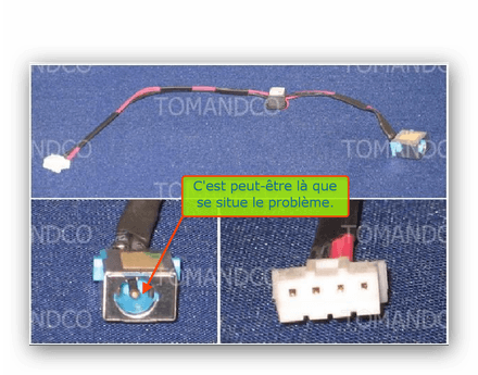

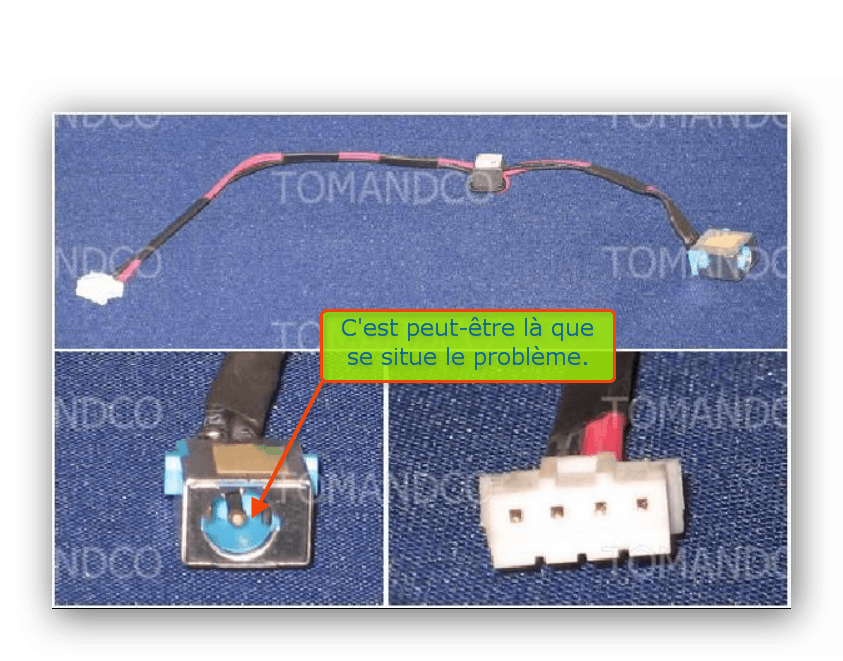

      1. C'est bien ou l'on branche la prise jack du transfo ?
        Est ce possible même si mon câble n'a pas tendance a bouger ?
        Je remarque rien de spécial quand je branche ou débranche
        Cela ne doit pas coûter grand chose d'essayer en le remplaçant
      2. @fantomas46Oui c'est bien là que se branche la fiche du transfo.
        Possible même si la prise semble se connecter sans jeu, de toutes manières comme le pc ne s'alimente pas sur secteur, il faut remonter la connexion en partant de la prise jack, du moins c'est ce que j'entreprendrais à ta place.

      3. Merci glg29 pour tes informations, je vais démonter le cable pour voir ces références et pour aller en chercher un autre ou en commander un par internet.

      4. @fantomas46Je t'ai trouvé une vidéo qui explique comment parvenir à démonter cette prise jack, le lien est ICI, si tu le souhaites, tu peux passer la pub en bas à droite de la fenêtre.
        Un lien pour le trouver ICI.

    3. Je donne enfin des nouvelles,
      j'ai commandé la prise par la prise pour un prix dérisoire mais j'ai attendu un mois pour la recevoir ! Et cela n'a servi a rien aucun résultat.
